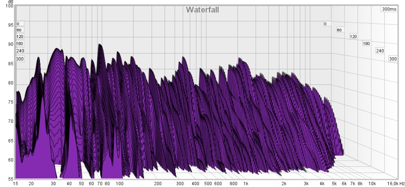

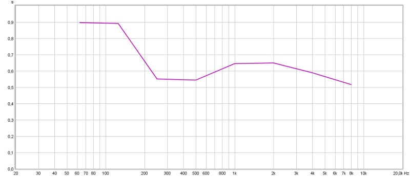

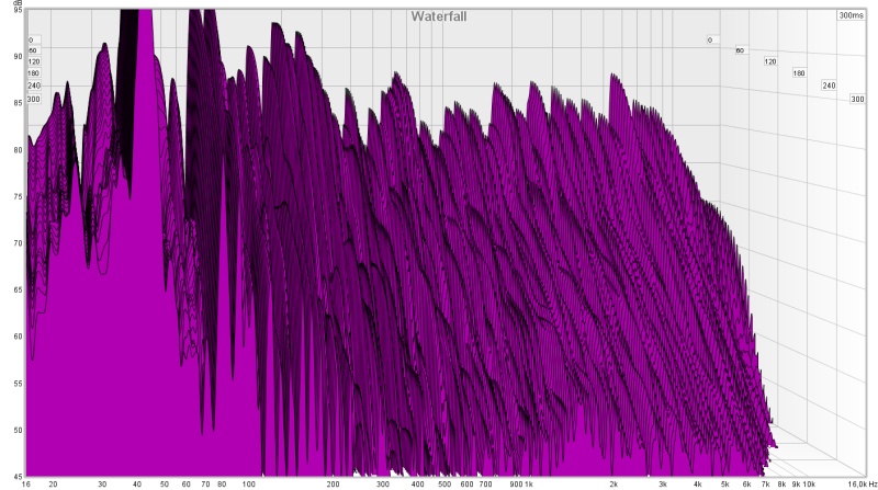

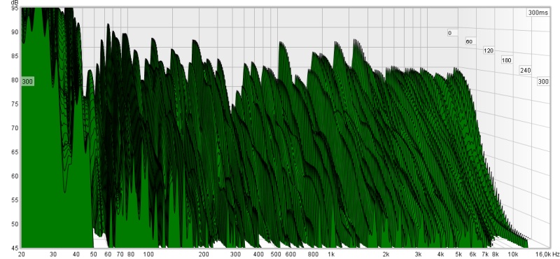

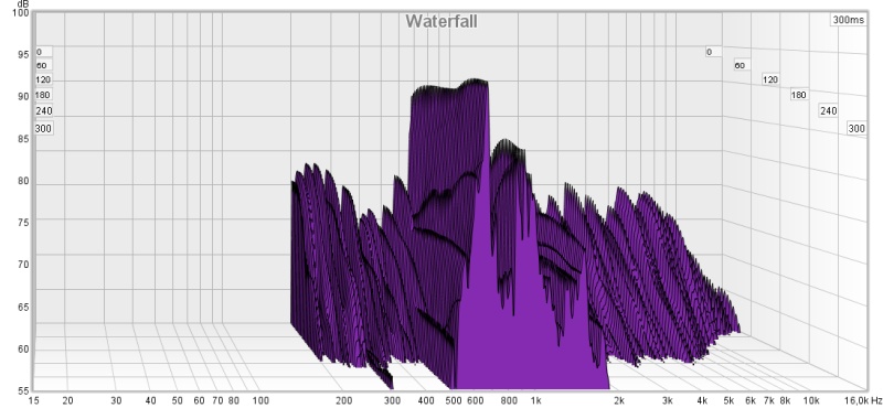

    Bitte nochmal um Hilfe bei der Deutung. Gemessen mit DSP,DSP aus und direkt in den Verstärker.
    MfG
      • 2335
      Was willst du wissen?
      Man sieht, das die Nachhallzeit im Bass durch die Korrektur gemildert wird.
      Ansonsten dürfte es bei dir sehr hallig und durcheinander klingen, da du in den Mitten eine sehr hohe nachhallzeit hast. Im Bass genauso. Ich würde definitiv was an der Raumakustik machen. Damit kannst du deine Boxen in eine andere Liga befördern.

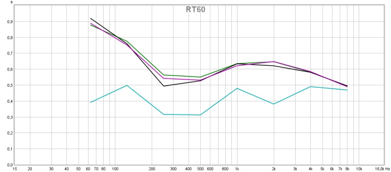

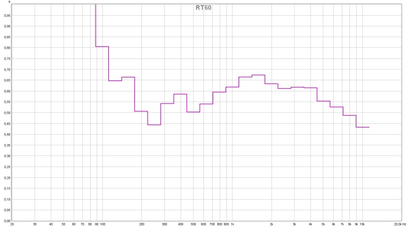

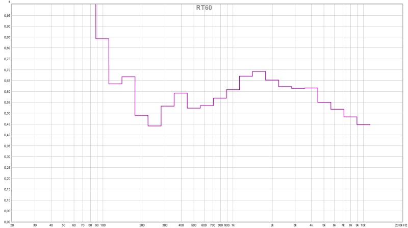

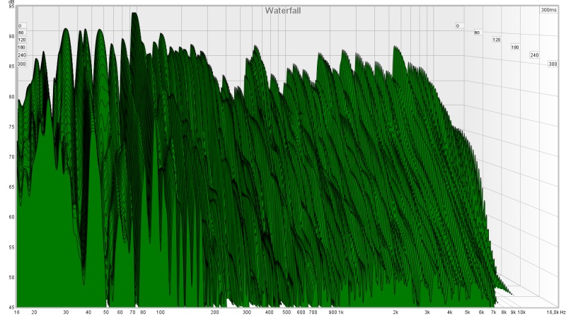

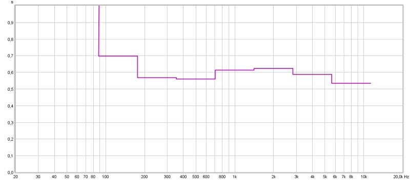

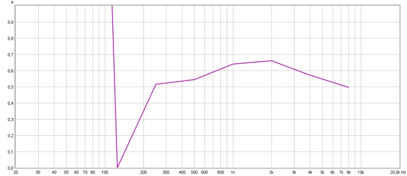

        Was ist denn zu beachten? Nochmal gemessen mic etwas zurückgeschoben, 1. Bild PC, 2 Laptop, 3. ist bei beiden gleich. Immer die gleiche Datei.
        Ist der Zeitliche Abstand zu betrachten.oder ist es auch wichtig wo die Kurve verläuft? In dieser Messung bei ca. 0,6s.
        Ich empfinde den Raum nicht als hallig, ändern ist ach nicht einfach eine Seite Fenster andere Seite sie.

          Was meinst du mit Mikrofon zurückgeschoben?

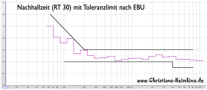

          Hier mal ein Bild wie die Vorgabe in einem Tonstudio ist.
          Das heißt jetzt nicht das es auch für Hörraume gilt, aber danach kann man sich richten.
          Wichtig ist, das sie gleichmäßig verläuft. Das kann man in der Regel auch Frauenfreundlich machen in dem man Absorber schön gestaltet. Meiner Meinung nach bringen Deckenabsorber am meisten.
            • 28862
            Auch hier gilt:
            .... Die NHZ im Bass wird überwiegend vom Frequenzgang bestimmt, ist der ausgeglichener, wird auch die NHZ geringer.

              So 20cm nach hinten also vom Hörplatz weg. Dann ist es also wichtig sich an die 0.2-0.3s zu kommen und nicht wie bei mir 0.6 sofern die Messung überhaupt richtig ist. Warum der PC eine andere Kurve auswirft ist mir auch noch rätselhaft.
                • 2335
                Die Laptop Messung ist nur viel ungenauer als die PC Messung, ansonsten ziemlich ähnlich.

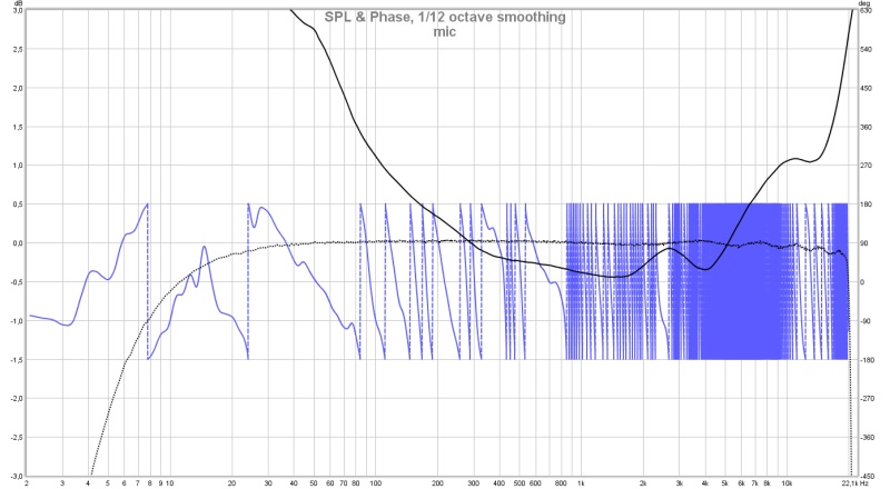

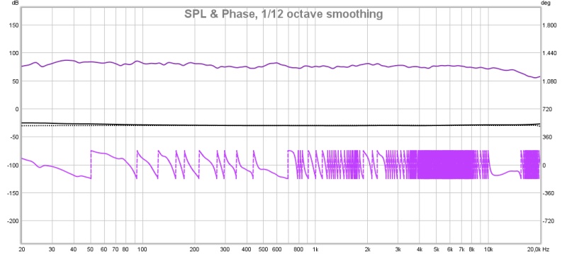

                  Messung ist immer mit dem Laptop gemacht nur die Auswertung war 1X mit dem PC. Ist alles sehr fragwürdig, nun habe ich mal den PC kalibriert und die Mic Datei mit dargestellt . Da wird das Mic ja so richtig verbogen damit es stimmt. Der Laptop ist eh nicht ganz io. er kann sogar virtuelle Rückkopplung wie ein Plattenspieler, gut das Visaton hart im nehmen ist.
                  Nun Kann ich wenigstens mit dem PC im Bastelzimmer "rummessen"
                    • 2335
                    Das sind 3 db unterschiede, das ist alles im Rahmen. Achte mal auf deine skalierung

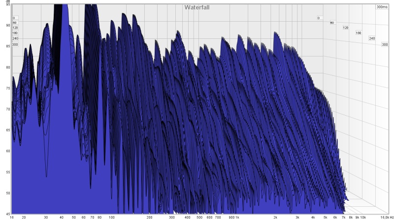

                          Ja ist aus, Board ist nicht 100% io. . Ich nehme mal ein anderes Laptop wenn ich eins von den Kindern bekomme.
                          Heute ist mir aufgefallen das die 42Hz Mode das Mic anregt sobald der Pegel über 80Db kommt.
                          Daher die Rückkopplung, schaltet man das DSP ein ist es kein Problem.
                          Toll ist seid es mit der Kalibrierung nicht mehr richtig klappt kann man den Laptop sofort starten dauerte schon mal 1h mal abwarten ob das lange gut geht.

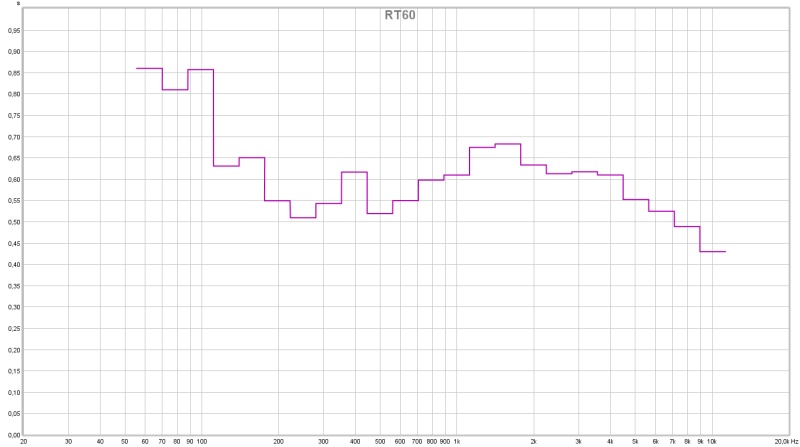

                            das kommt nun mit einem anderen Laptop raus,
