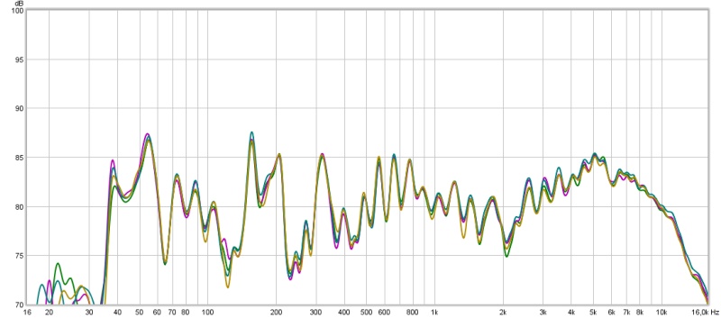

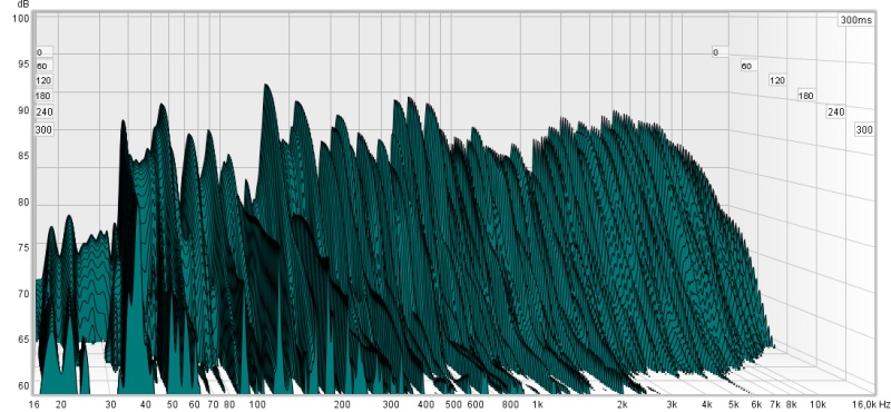

    REW

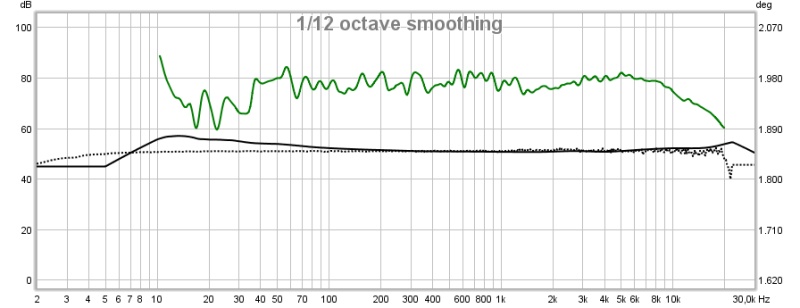

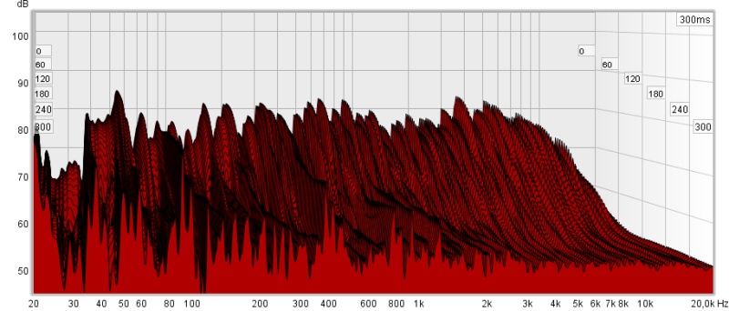

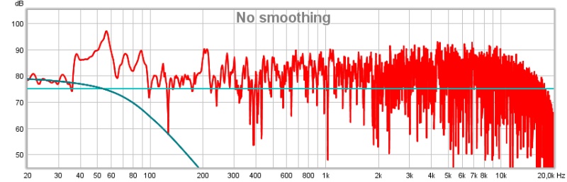

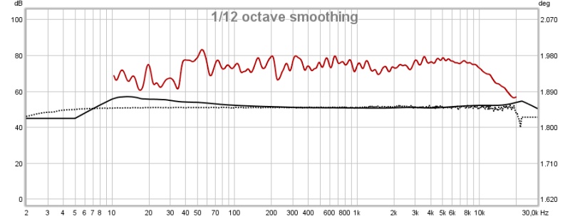

    habe mal ohne Ahnung rum gemessen, das kam dabei raus. MIC war vom Dualcore.
    Sind die VIB im Bastelzimmer.
    Ist da eine Einschätzung eher vage?
  • Frank
    • 05.03.2005
    • 1387
    Messungen ohne Kenntnis der Randbedingungen sind absolut wertlos. Einschätzung unmöglich.
    • Schmidt
      • 06.11.2013
      • 776

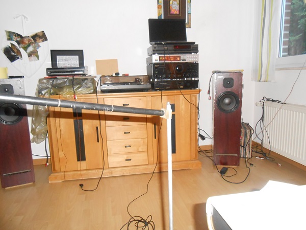

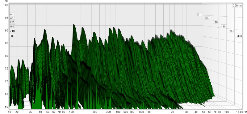

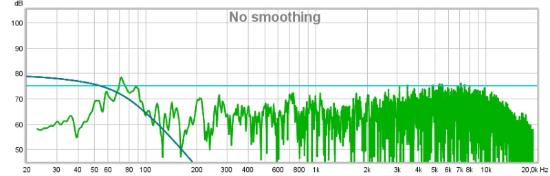

      also nochmal. Mic 2m von den LS weg und nicht direkt auf das Mic gerichtet. Nun auch das richtige Signal zum Einmessen gefunden.
      Das kommt dann raus.

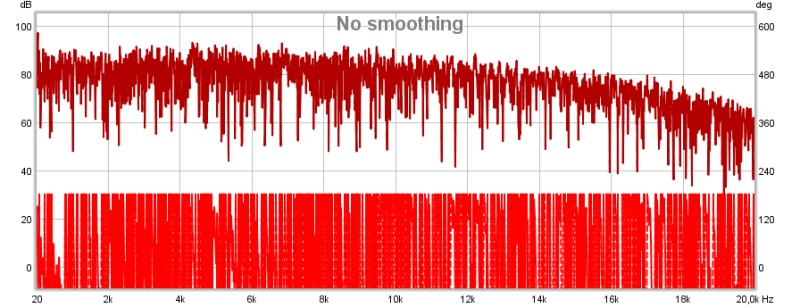

        Ein paar Hinweise schon mal vorab an Schmidt:
        Ich kenne kein Mikro von dualcore.
        Ohne kalibriertes Meßmikro ist das ganze überflüssig.
        Für den Einstieg empfiehlt sich das Umik-1 von miniDSP.

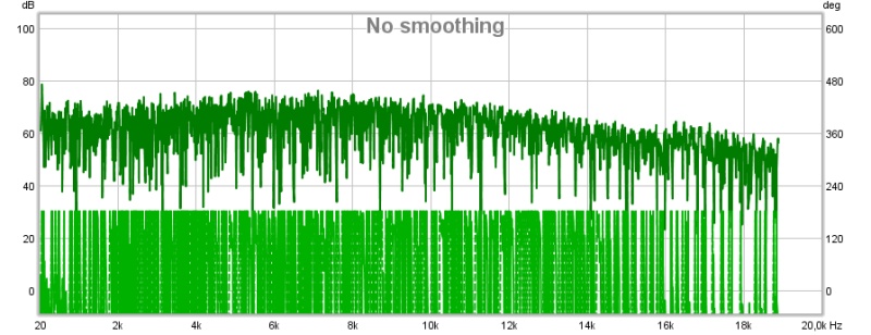

        Die Bilder sind ohne Glättung. Darauf erkennt man höchstens den Anteil an Wand- und Deckenreflexionen. Die Gättung mindestens auf 1/12 einstellen.
        Vor einer Messung sollte man eigentlich schon wissen was man überhaupt messen will. Wie du das beschreibst, ohne Ahung mal etwas rummessen führt zu keinem Ergebnis.

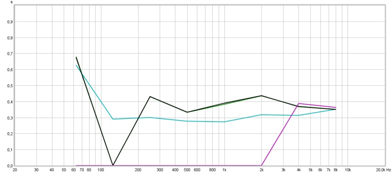

          Ich wollte mal die Nachhallzeiten bestimmen, und wenn es dann klappt mal im Wohnzimmer messen. Das Mic wird vom DSP Dual Core verwendet zum Einmessen ob man es verwenden kann gute Frage nächste Frage.

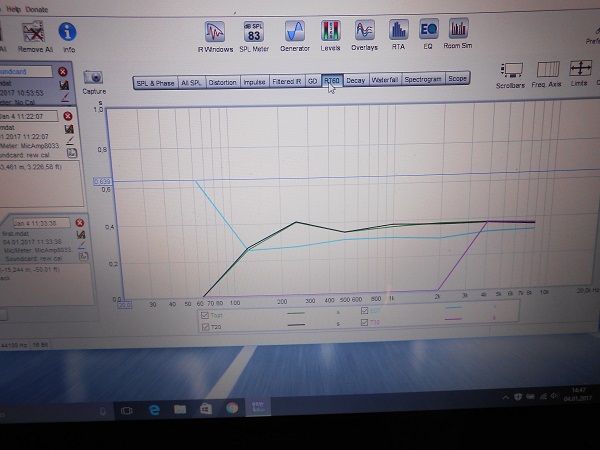

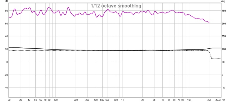

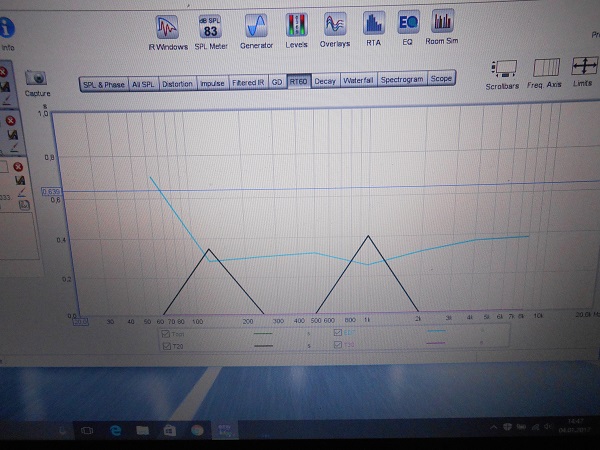

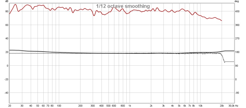

                  Auch wenn es nervt, die 2. Messung VIB ca. 50cm vom Schnittpunkt weggedreht????
                    • 2324
                    Was machst du da eigentlich?:-)
                    Mach doch mal eine ganz normale hörplatz messung. Mikro auf den Hörplatz in richtung Linker oder rechter Box zeigend. 2 Messungen für l und r und fertig.
                    Zusätzlich kannst du nochmal 2 messungen in 1 m entfernung machen. Gemessen zwischen mt u. Ht.

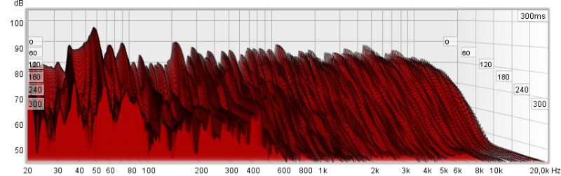

                    Die Nachhallzeit kannst du bei der Hörplatzmessung gut sehen. Nimm da aber nicht das Wasserfalldiagramm sondern das Diagramm für die Rt60 bzw. Rt30.
                    Is das Dualcore ein richtiges Messmikro oder so ne kleine Kapsel wie es bei Surroundverstärkern üblich ist?
                    • Schmidt
                      • 06.11.2013
                      • 776

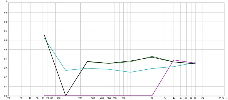

                      Ist am Hörplatz gemessen, Das Mic. ist eine Kapsel(Hochlineares Kalibrations-Mikrofon). Die Daten vom Mic sind aus dem Netz. Die Soundkarte ist mit einem Klinke-Klinke-Kabel laut Anleitung kalibriert

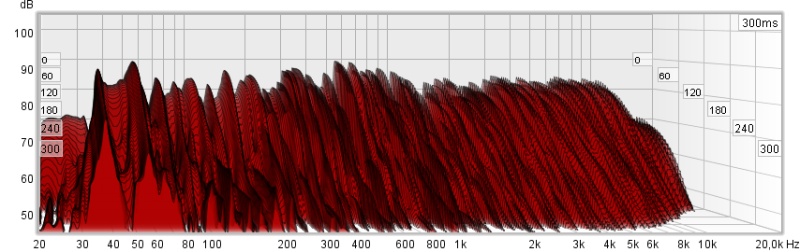

                        ohne eine Änderung drei unterschiedliche Ergebnisse
                        • Junior
                          • 15.12.2016
                          • 90

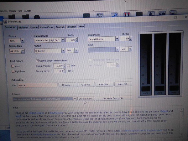

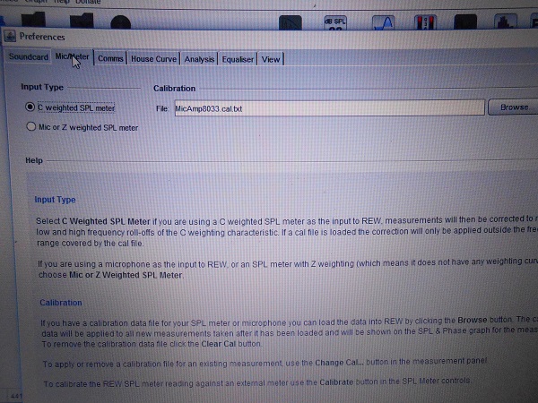

                          Also ich will dich ja nicht nerven, aber die Anleitung zu REW solltest du mindestens befolgen um ein aussagekräftiges Ergebnis zu bekommen.
                          Die Achsen sind nicht optimal eingestellt. Die Nachhallzeit ist mit 300ms viel zu niedrig gewählt und 100dB Umfang viel zu hoch. Für den SPL empfiehlt sich der Bereich zwischen 45 - 105 dB und als Delay 800 - 1000 ms, erstmal.
                          Der Eingang SPL(C)Meßgerät ist glaube ich auch falsch, den musst du umtellen auf Mikro(Z). Verwendest du ASIO Treiber für Windows ?
                          Die Amplitude sollte im Bereich von 5dB Abweichung über den Gesamtverlauf liegen und eine optimale RT30 Zeit zwischen 200-400ms.
                          Steht aber alles in der Anleitung, also noch mal von vorn.

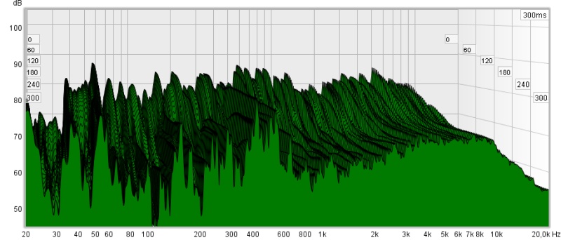

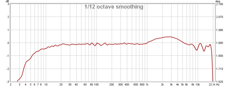

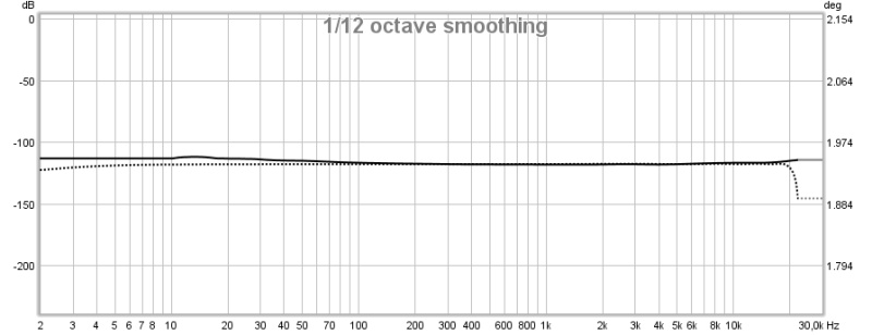

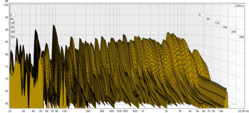

                            Jetzt nochmal nach Anleitung Soundkarte mit Kabel, danach Mic dat. und RTA. Jetzt kann man eine Messung wiederholen. Auch das Kalibrieren.
                            Jedes kleine Geräusch stört, der Lüfter vom Rechner sicher am Meisten
                            Das kommt nun raus.

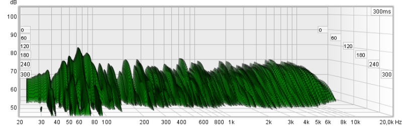

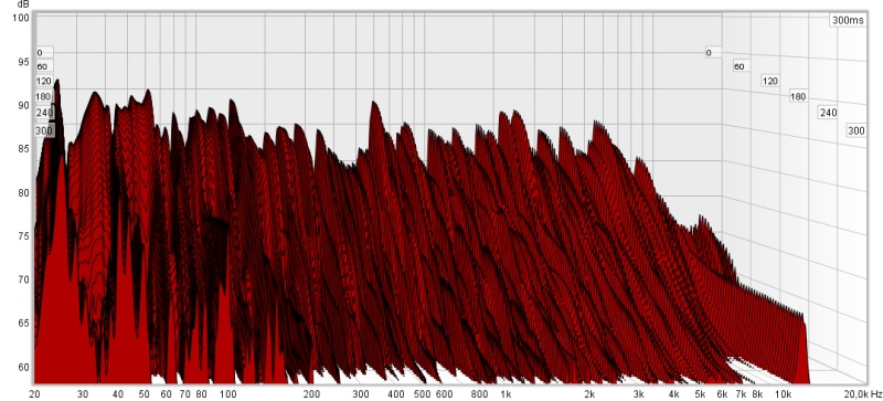

                            • Schmidt
                              • 06.11.2013
                              • 776

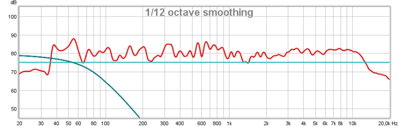

                              Mit dem gefährlichem Halbwissen kommt in der guten Stube das raus. Beide am Hörplatz,
                              Links, 70cm vor der BOX,
