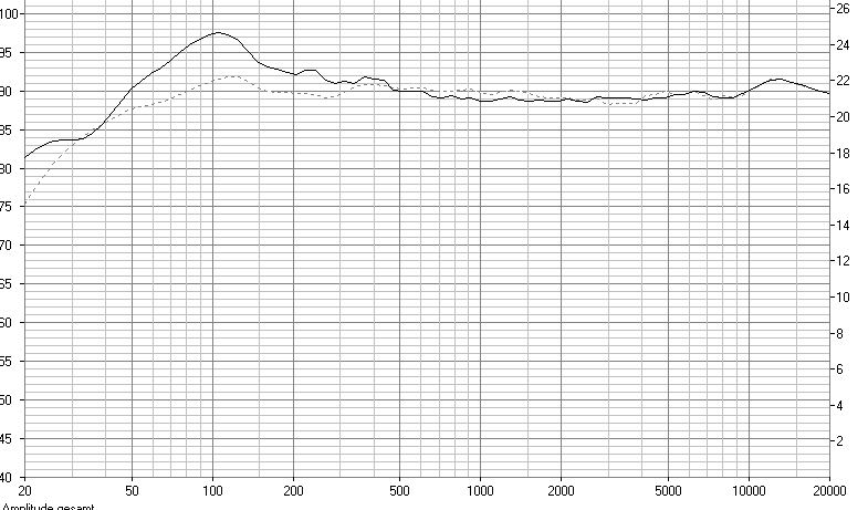

              • 15.02.2012
              Wo zeigt der offene Bassreflexkanal denn nun hin
                • 28886
                Vorher ....
                Nachher___
                Und zusätzlich ein völlig anderes Abstrahlverhalten.

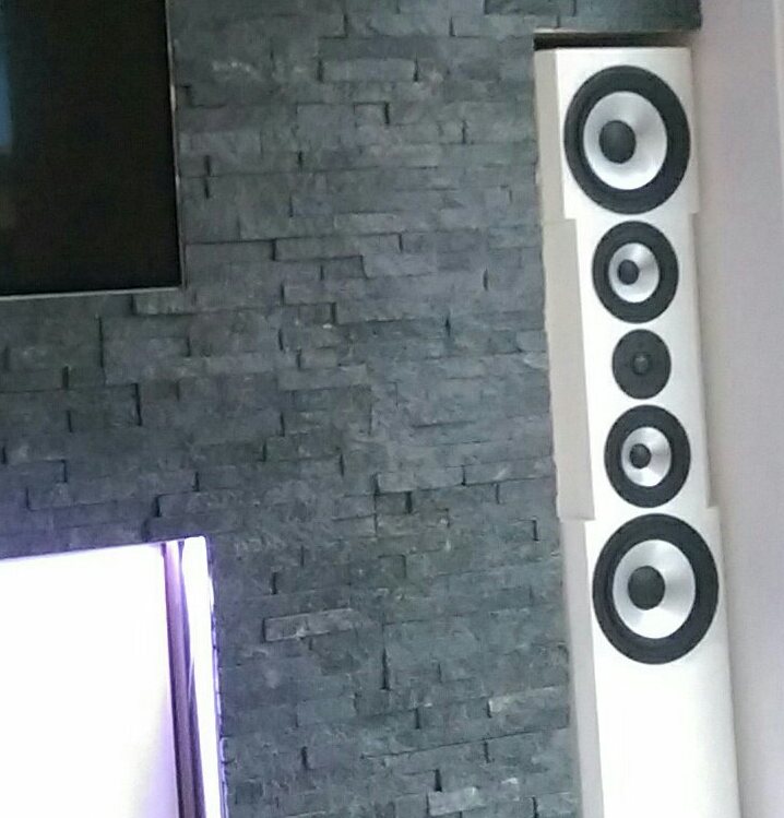

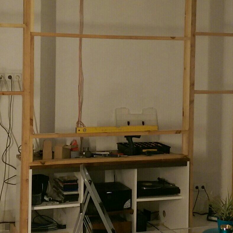

                  Hier die Fotos
                  • Michael.widera
                    • 16.12.2016
                    • 60
                    Die Box ist in der Wand und der BR ist hinten.
                      • 28886
                      Noch schlimmer als ich dachte...
                        • 2335
                        Dann ist klar, warum es dröhnt, bzw sich schlecht anhört.

                            Sollte ich hinter den boxen den Raum abgrenzen? Oder bringt das nichts? Davorstellen geht nicht links neben dem lx ist ein Kamin und rechts ein Fenster.
                              • 28886
                              Wenn alle Stricke reißen:
                              BR-Kanal verschließen. Die C in eine eigene Kammer, ev mit dünner Zwischenlage dämmen. Akustisch ungünstig ist die Eckposition und die (schlimm aussehenden) Fasen.
