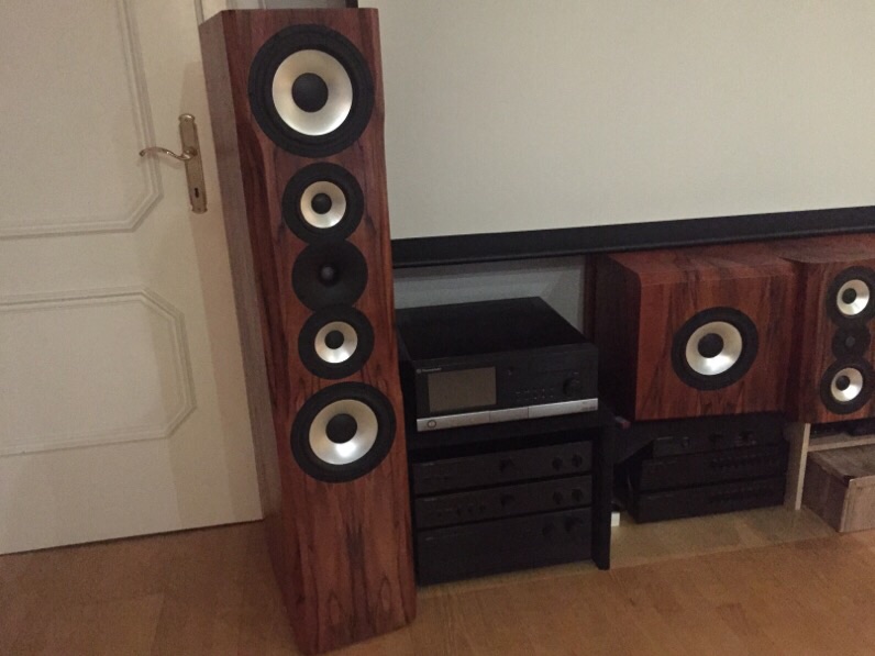

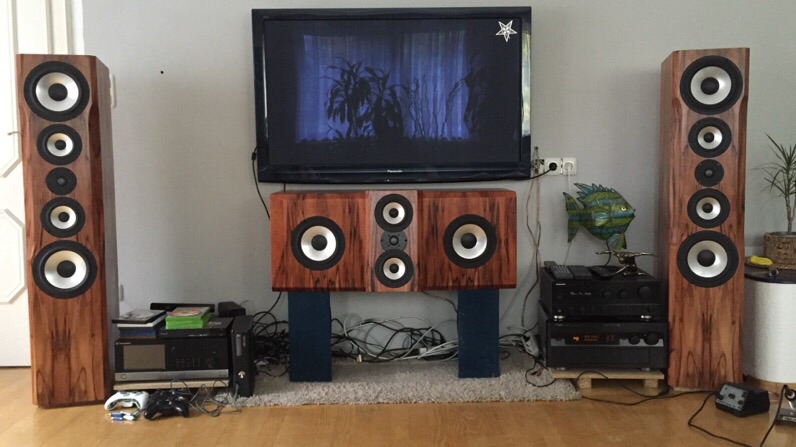

    Ich hab ihn so gebaut siehe Anhang...
    Concorde wurde auf WG umgebaut, Center geht sich der umbau nicht aus auf WG

      Das ist dann ein anderer LS und passt nicht zur Concorde WG. Als Notlösung ginge das. Aber dann mit WG und Al M. So sind die Trennfrequenzen gleich, nur die Abstrahlung anders.
      Anbei Simu, etwas wellig, aber nicht hörbar. Mit dem Al 130 M wird es besser, dann aber 1,2 statt 1,0 mH Im MT nehmen.
