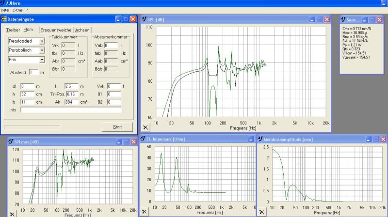

    Ahoi,
    ich bin an zwei alte DIY Nachbauten der Quadral Vulkan gekommen (quasi Mk III nur anderer Tieftöner). Der eine Isophon Tieftöner (PSL 265/180) macht jedoch ab 5 mm Hub kratzgeräusche. Da stimmt irgentetwas nicht mehr mit der Zentrierung.
    Ich überlege jetzt die Tieftöner durch W 250 S zu ersetzen.
    Könnte ein Jünger des AJ Horns mir den W 250 S mal in der Transmissionline Simulieren? Ist eine ganz klassische gefaltete Transmissionline ohne Vorkammer:
    Mundhöhe H = 11cm
    Mundbreite B = 32cm
    Halsfläche AH = 26cm x 34 cm = 884cm²
    Treiberposition Tp1 = 16cm
    Länge L = 2,5m
    Differenzlänge dL = 40cm
    Wäre superb und ein Bienchen wert wenn das jemand mal in die Simu hacken könnte.
    Beste Grüße | __sMn

    Bitte sehr
    schwarze linie: DL=40cm,
    farbige linie: DL = 0
    viel spass
    das ganze natürlich ungedämpft!
    gruß
    kboe

      uuups, jetzt hab ich mich vertan.
      in meiner simu sind z1k und z10k auf jeweils 8 ohm eingestellt. lt. datenblatt hat der w 250s 8 aber 13 und 38 ohm.
      hab das nachsimuliert.
      die unterschiede sind marginal. 1 oder 2 dB mehr bei 30 Hz , sonst erst wieder ein unterschied ab 400 hz wo die simu eh schon nicht mehr wirklich was taugt
      gruß
      kboe

        Hmm leider weniger Tiefgang als ich mir erhofft hatte.
        Gemessen kommt die Box mit intaktem Isophon Tieftöner momentan bis 16 Hz -3dB.
        Die Linie ist nicht ungedämpft. In Treibernähe ist relativ viel Dämpfungsmaterial, richtung Austrittsöffung wird es zunehmend weniger, an der Öffnung ist keine Dämpfung mehr. Das sollte aber eigenltich nur was an den Resos ab 100 Hz ausmachen oder?
        Dank dir kboe für die Simulation! Aber so wie das ausschaut fällt der W 250 S da ziemlich aus als Ersatz.
        mfG | __sIVIn
