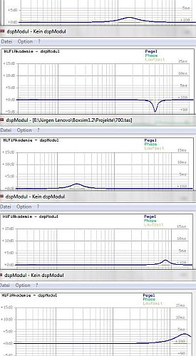

    Titel ist etwas provokativ, aber ev. helfen die Vorschläge. Sauber umsetzbar sind sie nur mit DSP, aber man kann ja passiv die Weiche etwas "hinbiegen".
    Quelle "NoAudiophile"
    Ist selbsterklärend, oder?
    Move imaging forward Fc 1600 Hz Gain 2.0 dB Q 1.00
    Move imaging backward Fc 1600 Hz Gain -2.0 dB Q 1.00
    Transparency(or the B&W filter) Fc 5000 Hz Gain -5.0 dB Q 4.00
    Warmth Filter Fc 220 Hz Gain 2.0 dB Q 1.50
    Detail Filter Fc 8000 Hz Gain 2.0 dB Q 2.50
    Analytical Filter Fc 18000 Hz Gain 4.0 dB Q 0.70
    Anhang Filter 1,3,4,5,6
