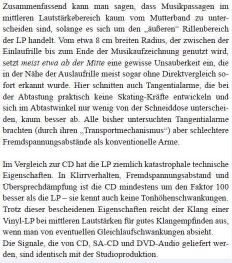

                  #68
                  Dazu gibt es zahlreiche Berichte. Alle Messwerte sind bei der Platte schlechter.
                  Gleichlauf
                  Frequenzgang
                  Klirr
                  Dynamik
                  Zusätzlich Abnutzung von Nadel und Platte.
                  Bei Nubert ist (neben vielem anderen Empfehlenswerten) auf Seite 15 ff zu lesen:
                  http://www.nubert.de/downloads/technik_satt.pdf
                  Zum Glück ist unser Gehör tolerant und erkennt nicht jeden Fehler, mancher "Fehler" gefällt sogar und das Hantieren und Ansehen eines Plattenhobels hat ja auch was. Wem das gefällt, warum nicht. Soll jeder nach seiner Facon selig werden.
                  Bei beiden Tonträgern gibt es gute und schlechte Aufnahmen, was den Vergleich erschwert. Und Vinyl klingt anders (nicht richtiger) was mit Glück besser zum Raum passt oder dem persönlichen Geschmack mehr entspricht.
