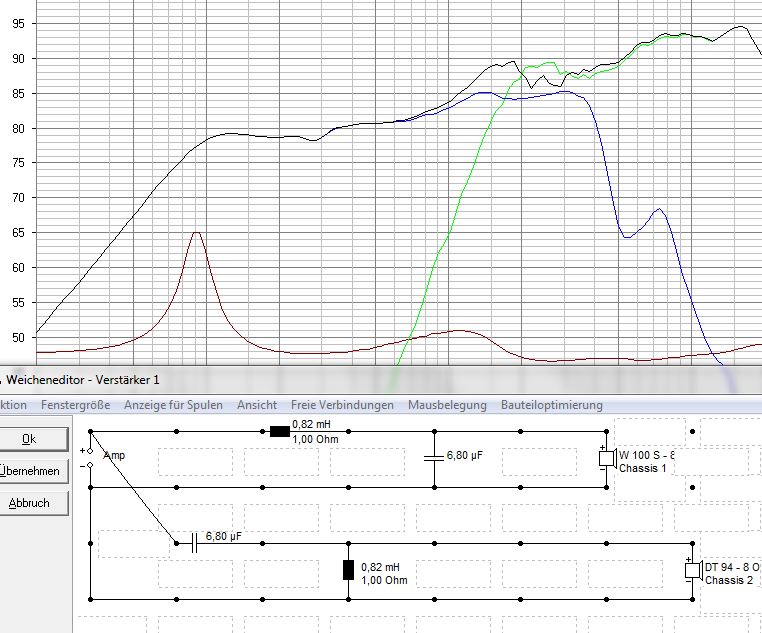

      Kein Problem, hier die Details:
      Geschlossene Arias mit jeweils einmal W100s und DT94.
      Butterworth Weiche: http://www.hifi-studio.de/hifi-klass...ichen/12dB.jpg
      Mit 2x Visaton 0.82mH 0.6 und 2x 6.8uF Elko "Audio" 63V mit Aufdruck "1000Hz".
      Bin hier um zu lernen.

        Hast du den DT 94 mit 8 Ohm verbaut?
        Wenn auf den Elkos 1000 Hz steht, ist das Nonsens.
        Werde mal schauen, wie die Simu aussieht, wahrscheinlich hast du den Fehler gemacht und die Weichen berechnet nach einer Formel - das taugt aber nichts, weil LS-Chassis Eigenschaften haben, die in einer solchen Formel nicht berücksichtigt werden.
        Das hast du gebaut, das kann nicht klingen.

            Lade dir mal Boxsim herunter - Lerneffekt garantiert.
            Viele Projekte sind auch hier gespeichert:
            https://boxsim-db.de/

                Gemessener Frequenzgang:
                Beschreibung hier:
                http://www.visaton.de/vb/showthread.php?t=14480

                  TJa, ich sehe schon, doch nicht ganz so trivial wie erwartet.
                  Boxsim habe ich auch bemüht und ja, zuerst hab ich es mit Formeln versucht und Boxsim kam erst nach der Bestellung dran. Ok, verstanden. Gelobte Besserung. Mehr Stuttgart 21, weniger BER.
