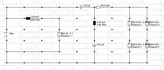

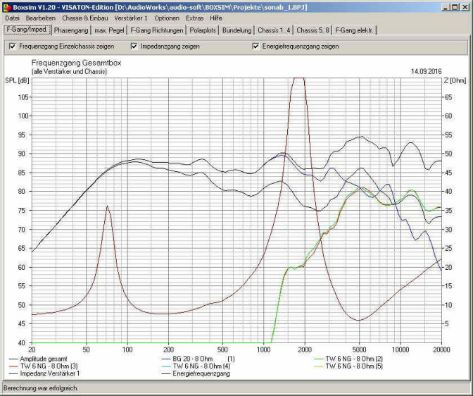

                                @schdrag:
                                So habe ich mir das gedacht:
                                - da keine Daten vom OT vorhanden zur Verdeutlichung den TW6NG eingesetzt
                                - den BG mit einer Spule mit 6 dB nach oben begrenzt
                                - echten Tiefbass gibt es nicht, ich vermute stark, dass der Philips in dem Volumen aber auch nicht mehr bringt
                                - den Hochtonteil der Tricky! vor reihenparallel geschaltete 4 OT´s, sind vielleicht zu laut, deshalb der Regler davor (kann aber auch sein, dass bei der indirekten Abstrahlung die Höhen lauter sein müssen ...)
                                - mit mehr Hochtönern kannst du natürlich spielen (Achtung - nie ohne Weiche (Lebensgefahr HT) und immer mit ausreichender Impedanz (Lebensgefahr Verstärker), mehr als 4 halte ich aber nicht für sinnvoll
                                - was bei der indirekten Abstrahlung nach oben im Raum tatsächlich passiert, ist wahrscheinlich schwierig (oder gar nicht ?) zu simulieren. Wenn ich im Boxsim Abstrahlrichtung "nach oben" eingebe, gibt es sehr seltsame Kammfiltereffekte - oder liegt das Problem zwischen den Augen des Bedieners ?
                                - die Simulation ist daher mit allen Chassis "nach vorne" gemacht (Kiste liegt auf der Seite und alle Chassis schauen dich an)
