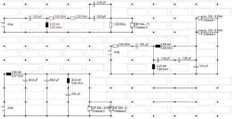

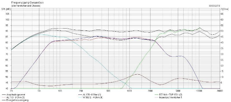

      Hi Jürgen, vielen Dank für die schnelle Antwort.
      Hab die Links kurz überflogen und mich kurzer Hand umentscheiden. Hab vorhin mit Boxsim rum gespielt. Hab den AMT auch mal über den Frequenzgang in Boxsim eingefügt, da hier im Internet viele Parameter nicht angegeben sind. Hab von einem Händler, mit dem ich in Kontakt stehe, ein paar Messungen bekommen.
      Das Design hab ich mal an die Concorde angelehnt.
      Als Mitteltöner hab ich den Al 130 gewählt, für den Tiefton die Gf200. Als Sub und Aktiv getrennt den W300S.
      Wie findet ihr das Ergebnis bis jetzt?
      Den Frequenzgang werde ich noch optimieren, evtl auch an einem realen Testlautsprecher ;-)

        Stelle doch mal die Boxsim-Datei ein, F-Gang alleine ist nicht alles. Und wie kommen die Daten des HT in Boxsim?

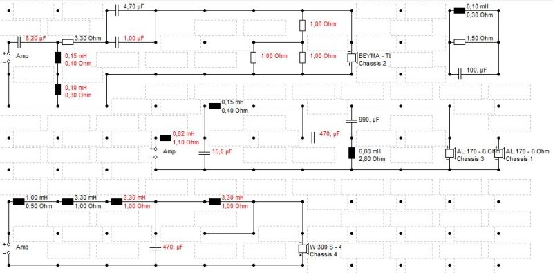

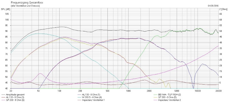

                  Hi, hab gestern und heute nochmals ein bisschen simuliert. Hier die Ergebnisse . Leider konnte ich über die Messung noch keine weiteren Infos bekommen.
                  Vermutlich werde ich auf kurz oder lang ein Testgehäuse bauen und dann den gemessenen Frequenzgang in BoxSim übertragen ;-)

                    Unabhängig von anderen Unklarheiten (wie erwähnt) ist die Impedanz zu niedrig, 3,5 Ohm vor dem TT und die Phasenbeziehung beim Übergang Al 170 und HT schlecht.
                    Eine eigene Messung ist sinnvoll, idealerweise mit Phase. Sonst musst du die Phase mühevoll anpassen durch probieren.
                      Moin!
                      Der breite Überlappungsbereich zwischen TT und MT geht gar nicht! Die daraus resultierende Grundtonüberhöhung wird sich gruselig anhören, und die ALs huben unnötig. Mach mal eine saubere Trennung bei 200Hz oder so.
                      Ansonsten muss ich Walwal ganz entschieden beipflichten: ein Fremdchassis ohne korrekte/vollständige Daten, dazu noch ein AMT - die Mühe mit der Simulation kannst Du Dir wirklich sparen und gleich bauen und messen.
