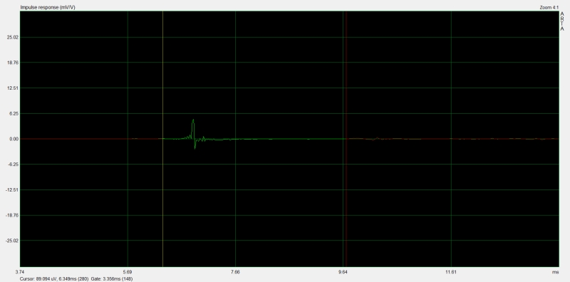

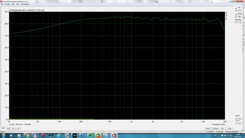

    betreibe meine Concorde WG vollaktiv mit dem miniSharc als Weiche.
    Zunächst mit IIR-Filtern, war mit dem Ergebnis auch eigentlich ganz zufrieden.
    Dann hatte ich, mehr so aus Jux, mit FIR getrennt, TT/MT 50dB/Okt, MT/HT 200db/Okt.
    Dann mit PEQ's den Frequenzgang geringfügig glattgebügelt, Ergebnis s. Bild.
    Die Impulsantwort sieht man im 2. Bild. Sieht deutlich anders aus als mit IIR.
    Was das Klangergebnis anbelangt kann ich nur sagen, ich bin dabei geblieben.
    Ich habe vorher mit IIR trotz monatelangem Rumtüfteln, Simulieren, Messen, usw. niemals diese Klarheit, Offenheit,Brillanz und Qualität in der räumlichen Abbildung erreicht wie im Prinzip auf Anhieb mit der FIR-Weiche.
    Kann natürlich auch sein, dass ich einfach durch Zufall einen gefälligeren Frequenzgang hingebogen habe.
    Irgendwelche klanglichen Nachteile durch Preringing habe ich nicht bemerkt.
