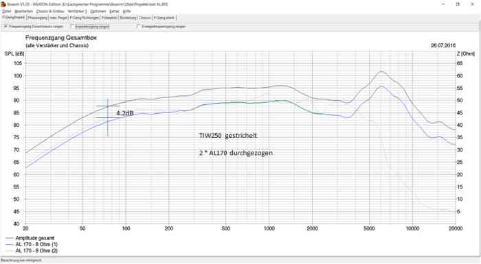

    SUBWOOFER
    Wo ist ein knackiger Bass ?
    Warum klingt der SUB dumpf, oder warum taumelt er?
    Machen wirklich die große Membranfläche und starker Antrieb den SuperBass aus.
    M = schwingende Masse, F = Antriebskraft = BxL, omega = Kreisfrequenz = 2 * pi *f, Xo = Membranauslenkung.
    Membranschnelle v = F /( omega * M) = Xo * Omega
    AL170: M1 = 13g BxL = 6.9Tm Xo (lin) = 12mm f s = 38Hz A1 = 133cm^2
    f = 2*fs = 76Hz omega = 2*pi*f = 478 Hz v1 = 6.9/(478*0.013) = 1.11 [m/s]
    TIW250: M2 = 49g BxL = 13Tm Xo (lin) = 15mm fs = 33Hz A2 = 314cm^2
    f = 76Hz v2 = 13/(478*0.049) = 0.56 [m/s]
    Fak = v1/v2 = 1.11/0.56 = 1.98
    A = Membranfläche, ro = Luftdichte, c = Schallgeschwindigkeit
    Pak = v² * A² * omega² * ro /(pi * c) = abgestrahlte akustische Leistung oberhalb der Eigenresonanz.
    Das einfache Verhältnis Membranschnelle * Membranfläche (mit 2*AL170) (omega, ro, pi, c sind in beiden gleich)
    (v1 ^2*2*A1^2)/(v2^2*A2^2) = (1.11^2 * 266^2)/(0.56^2 * 314^2) = 2.82

    Fazit:
    Der einzige Sub TIW250 ist beim Ein- und Ausschwingverhalten im Nachteil, gegenüber den beiden AL 170 um den Faktor 1.98 (ein knackiger Bass ist bei den ALs zu erwarten).
    Zusätzlich muss der SUB die doppelte Informationsmenge, also aus L+R-Kanal wiedergeben. Zusammen mit der Membranschnelle von 0.56 [m/s], wäre hier der Grund eines dumpfen Basses für jede Trennfrequenz gegeben.
    Die abgestrahlte akustische Leistung mit den beiden AL170 ist um den Faktor 2.82 größer, (Umrechnung auf SPL) (Bild 1)

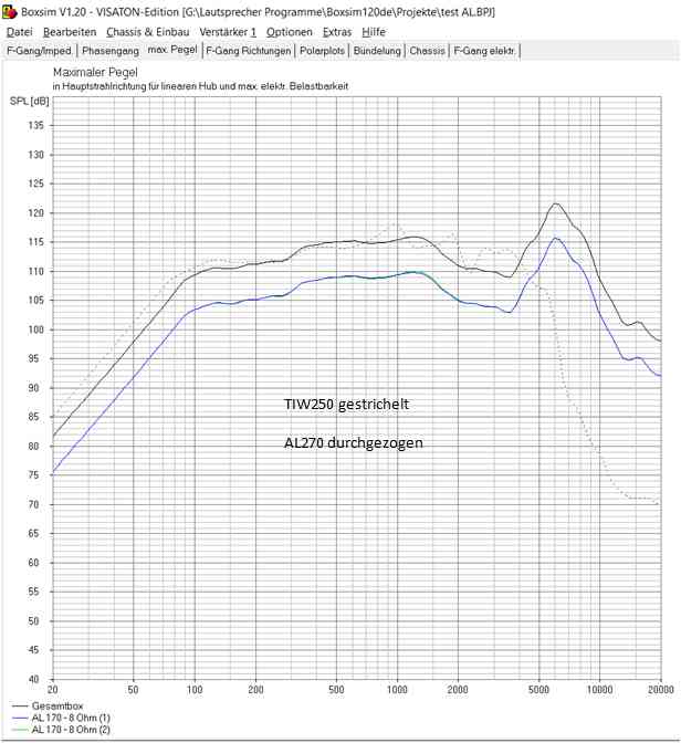

    Der höhere max. Pegel bei TIW250, errechnet sich aus dem Verhältnis der Verschiebevoluminas in 1. Näherung
    um den Faktor = (A2*Xo(lin)) / (A1*Xo(lin)) = 314*1.5 / 266*1.2 = 1.48. (Bild 2)

              Du hast das Verschiebevolumen des TIW falsch berechnet. Es sind 314 cm² x 2,8 cm (+/- 14 mm), also 879 cm³.
              • Peter K
                • 18.10.2000
                • 927
                beim AL aber auch...

                    Warum geht ihr alle vom maximalen Hub der Treiber aus, und nicht vom linearen?
                    Ab vom linearen wirkt sich das sehr wohl auf die Wiedergabequalität aus.
                    lg Burns

                          Hallo richard,
                          was willst du eigentlich wissen?
                          Ob ein sub mit 2 al 170 besser klingt, als 1er mit dem tiw 250?
                          dazu müsste man erstmal wissen, was "besser" ist. ( da du das hubvolumen ausgerechnet hast entspricht besser = lauter ?)
                          der Al 170 ist ein tiefmitteltöner, der tiw 250 ein tiefbassspezialist.
                          beide von dir verwendeten hubangaben sind illusorisch. beim al 170 mehr als beim tiw 250
                          linearer hub ist konservativ gerechnet schwingspulenhöhe minus luftspalthöhe dividiert durch 2.
                          was deine Fak sein sollen, erschließt sich mir nicht. antrieb, nachgiebigkeiten etc. führen auf entsprechende gehäuseauslegungen, die dann gerade im bass die performance bestimmen.

                            es ist kein Vergleich mit den beiden SUBs, sondern der Vergleich mit den beiden 3-Wegerichen (L+R) mit (AL170, MHT, HT) zum SUB TIW250 plus die beiden Satelliten (L+R) mit (MHT, HT).
                            Ich habe mir sehr viele SUBs in verschiedenen Räumen angehört und habe mich gefragt, warum sie dumpf-schwammig klingen.
                            Vieleicht:
                            Weil der SUB auf den Boden steht und die Halbkugelwelle in der Horizontalen keine Begrenzung hat, aber in der Vertikalen zum Boden hin schon
                            Oder, der SUB regt durch seine variable Position im Raum die Raummoden immer anders an.
                            Oder, er kann die Informationsmenge aus (L+R) durch seine Trägheit nicht richtig verarbeiten, dadurch verändert sich das Ein- und -Ausschwingverhalten.
                            Gruß Richard
