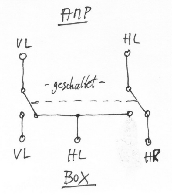

    Nun zu meiner Frage. Ich würde gerne den Lautsprecher Solo 20 vorne links im Leinwandmodus auch als hinten links im TV Modus nutzen und die Solo 20 HL (Leinwand) als HR im TV Modus.
    Nun will ich natürlich nicht immer Kabel umstecken an meinem Reciever sondern hätte gerne eine kleine Box, bei der ich quasi Lautsprecher entsprechend schalten kann. Also Lautsprecherkabel geht rein und ich entscheide auf welchen Lautsprecher wird das Signal gegeben. Es bleibt dann natürlich das Problem mit dem Setup (einmessen) bzgl. der Kanallautstärken und Laufzeiten. Darum würde ich mich dann kümmern.

      Ich denke richtig erkannt: mit einer Umschaltbox von der Stange geht das nicht - da könnten dann leicht zwei Verstärkerausgänge verbunden werden, mit möglicherweise unschönen Effekten. Es müssen mehrere Dinge gekoppelt und gleichzeitig passieren.
      Also Box mit 8 KFZ-Relais 1x UM (in jede betroffene Leitung eines), einer 12V Spannungsquelle (Steckernetzteil würde ausreichen) und einem Schalter 1-polig UM. KFZ-Relais, damit das ganze nicht auseinander fliegt, wenn unter Leistung geschaltet wird.
      Mein erster selbstgebauter Verstärker vor genau 40 Jahren hatte so ein Problem: der Schalter für Kopfhörerbetrieb ist unter Last etwas verbrannt, sprich sehr hochohmig geworden, und es ging eine Weile nur sehr leise ...
      So, und jetzt kommt das Spannende: die Relais so verbinden und ansteuern, dass das passiert, was du willst. Beide Zustände herstellen - Zustand A alle Relais ungeschaltet / Zustand B alle Relais geschaltet, dann die Verbindungen einzeichnen (ein paar Blatt Papier wird der Prozess brauchen, müsste aber so gehen). Am Ende wäre mit dem Umschalter die 12 V-Schaltspannung auf die Relais so zu geben, dass eine Umschaltung von A auf B geschieht.

            Eigentlich brauche ich 4-pol-UM (weil + und - Leitung gleichzeitig geschaltet werden sollten). Zwei 2-pol-UM gleichzeitig manuell schalten zu müssen, wäre mir etwas heikel.
            Skizze für eine Leitung, umgeschaltet in TV-Modus.

              Sorry hatte über lesen, dass der Surround-Verstärker für beide Fälle die Quelle bleiben soll. Ist aber das selbe in grün.
              Dann ist wird die Solo auf der Mitte des Schalters angeschlossen und dann die entsprechenden Ausgänge der Verstärkers an die anderen Schalter Kontakte.
              Schalterstellung oben ist Betrieb mit der Leinwand, Mittelstellung ist getrennt und Schalter unten ist TV-Betrieb.
              Zum Umschalten erst ALLE Schalter auf Mittelstellung und dann erst weiter, sonst hast Du 2 Solo20 auf einen Ausgang parallel.

                Diese sind VR und VL beim TV Betrieb, wo dann die eine Solo HR und die andere HL macht. Bei TV gibt es keinen Center.

                  Ok, mit 4 dieser 3-fach Wippschalter müsste es gehen, allerdings werde ich bei den Lautsprechern, die in beiden Setups verwendet werden, das Kabel "Verdoppeln", was aber im Betrieb kein Problem sein sollte.
