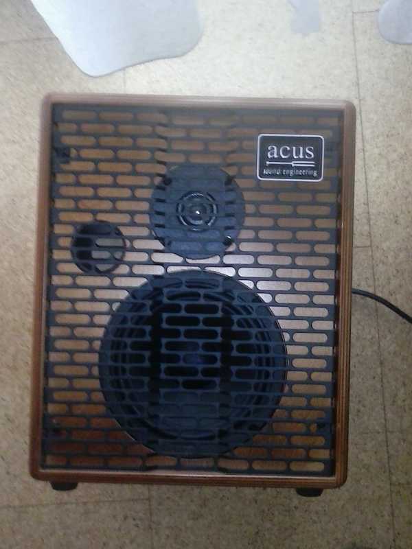

    ich baue momentan 2 PA-Top-Teile, die ich optisch passend zu meinem Gitarrenverstärker ausführen will. Leider kann ich ein Lochblech wie beim Gitarrenamp verwendet nicht finden.
    Daher meine Frage: kennt ihr eine Bezugsquelle für ein derartiges Lochblech??
    Tx im voraus. Ralf

    Solche Lochbleche (Schlitzlochung)lassen sich individuell anfertigen.
    http://www.fahl-lochbleche.de/produk...tzlochung.html
    http://www.velofa.de/locharten.html (Locharten - Sonderformen)

        Nach meiner Erfahrung sind Anbieter wie die genannten in der Regel für "Zwei-Stück-Blech" überhaupt nicht eingerichtet, da geht es um Menge (sonst wird das schnell exorbitant teuer !).
        Ich sehe zwei Wege:
        - was anderes schönes von der Stange nehmen und den Gitarrenamp umrüsten
        - eine DXF-Datei der Gitter mit einem CAD-Programm erstellen und bei irgendeinem kleinen Blechverarbeiter mit Laseranlage (die gibts im Ländle wie Sand am Meer ) schön bitte, bitte sagen ... Allerdings heißt das dann immer noch etwas Nacharbeit und Lackieren (Spraydose).

          So mancher Metallbauer hat eine Laser- oder Wasserstrahlanlage, das ist gar nicht mehr so selten.
          Bezahlbar ist das eigentlich auch. Auch bei Stückzahl 1 oder 2.
          In diesem Fall ist das Aufwändige aber die große Anzahl der Anschnitte (viele einzelne Löcher).
          Deshalb evtl. jemanden mit CNC-Stanze zuchen. Die gibt es mittlerweile auch vermehrt z.B. zur Herstellung von gelochten Blechen für Geländer.

            Der macht Lochbleche für Lautsprecher. Was das kostet, würde mich auch interessieren
            http://www.rabe-feinblech.de/leistungen.html
            Macht auch an den Kanten gebogene Bleche etc. Vom Leistungsspektrum durchaus interessant.
            Falls mal wer anfragt, bitte hier schreiben, was das im konkreten FAll jeweils kostet
