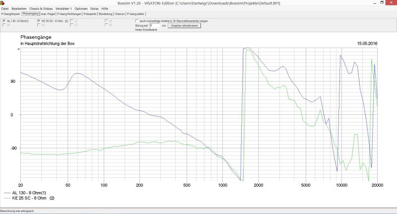

    Bevor ich das andere Thema bzgl. der Phasendrehungen von Low-Cut-Filtern hier noch mal meine Frage:
    Zitat von Fosti
    BTW: Warum ist die Gruppenlaufzeit bei BR Boxen auch bei vertrauenswürdigen Messungen wie bei Neumann immer positiv???? ....mal in Boxsim den Phasengang einer BR-Box angeschaut? Bei der Abstimmfrequenz müsste die Gruppenlaufzeit nach der Definition oben negativ sein.....
    Im Bereich ~45-55Hz müsste die GLZ laut Definition -d_phi/d_omega hier negativ sein:
    Hier die GLZ des KH420 Bassreflexmonitors:

        Ich habe die Frage auch in einem anderen Forum gestellt. Da kam als sinnvolle Antwort:
        Zitat von Dissi
        Aktiviere in Boxsim die Option "auch rückwärtige Anteile (z. B. Bassreflexanteile) zeigen". Erst dann wird die kombinierte Phase von Chassis und Bassreflexrohr angezeigt. Und die hat dann doch eine positive Gruppenlaufzeit.
        War euch das bewusst, den "Haken" zu setzen?
          • 2905
          Boxsim: Simulation des Phasenfrequenzganges der Membran
          Messung Neumann: Membran- und Reflexanteil kombiniert.
          Nimmt man eine isolierte Nahfeldmessung eines BR-Töners, ist die negative Gruppenlaufzeit auch in der Messung ersichtlich.

              Die Gruppenlaufzeit von BR-Systemen ist normalerweise nicht negativ und der Phasengang in Boxsim stimmt trotzdem, jedenfalls mit der üblichen Toleranz.
              Der Grund für den ansteigenden Phasenverlauf im Bereich um fb ist der, dass auf der Karte Phasengang normalerweise nur die Phasengänge der Chassis gezeigt werden. Betrachtet man auch den Anteil aus dem BR-Kanal, ergibt sich eine positive Gruppenlaufzeit.
              Zur Demonstration einer wirklich negativen Gruppenlaufzeit, hier mal ein kleines Bildchen:
              Die blaue Kurve zeigt das Eingangssignal, die rote das was hinten herauskommt. Die Gruppenlaufzeit ist etwa -2ms. Das Filter ist ein parametrischer Equalizer mit f=1000Hz, Q=4, und A=-12dB.
              P.S.: Habe gerade gesehen, dass sich die Antworten überschnitten haben.

                      ja da ist die GLZ gut erklärt und war denke ich den Lesern (zumindest mir) auch so bekannt. Mein "Problem" wurde zumindest durch die hilfreichen Antworten hier und auch hier geklärt: http://www.diy-hifi-forum.eu/forum/s...ad.php?t=13356
                      Zumindest ist mein Anfangsverdacht nicht falsch gewesen, dass es negative Gruppenlaufzeiten gibt. Bei BR-Boxen ist die Summe aus Membran- und Portanteil dann jedoch wieder positiv. Somit ist die Welt für mich wieder i.O.
