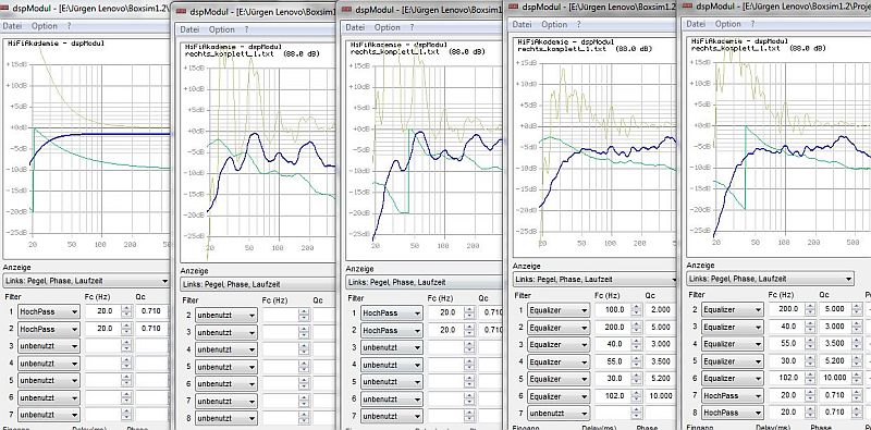

                  • 28802
                  Hier ein Vergleich. Concorde am Hörplatz, Filter und PEQ mit dem Hifi-Akademie DSP. gezeigt wird Amplitudenfrequenzgang und Gruppenlaufzeit. Subsonic (Hochpass bei 20 Hz mit 24 dB/Okt).
                  Von links nach rechts:
                  1 Subsonic theoretisch ohne Raum und ideales Chassis....... GLZ (30Hz) 13
                  2.Messung ohne EQ................................................ ..........................25
                  3. Messung ohne EQ mit Subsonic.......................................... ............35
                  4. Messung mit EQ .................................................. .........................13
                  5. Messung mit EQ und mit Subsonic.......................................... .........25
                  Fazit: Raummoden verursachen höhere GLZ als das Subsonic, darüber hinaus auch bei höheren Frequenzen, was eher hörbar wird.
                  Am schlimmsten ist SS + Raummoden, am besten ist es mit Entzerrung und ohne SS, Entzerrung + SS ergibt mittlere Werte der GLZ.
                  Der Hörraum ist bereits auf der akustisch guten Seite, mit geringen Nachhallzeiten im Bass. Ein "normaler" Raum ergibt viel höhere GLZ-Werte.
                  Es macht also wenig Sinn, nur die theoretische Wirkung eines Subsonic zu betrachten.
                  Zuletzt geändert von walwal; 15.05.2016, 14:03.

                      • 3195
                      walwals Mesung zeigt schön, dass mit "bösen" Filtern die durch den Raum(!!!) negativ beeinflusste GLZ durch richtigen Einsatz von PEQs auf das Maß der idealen Abstimmung der Simu verringert(!!!) werden kann....
                        • 28802
                        Ebendrum. Wird aber einigen gar nicht schmecken.
