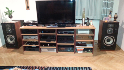

    Meine LS habe ich oft mit furnierter Spanplatte gebaut. Siehe Bild. Wenn du Tipps brauchst, melde dich. Aber vermutlich weiß der Schreiner da besser Bescheid. Ich habe oft nur die Fasen und den "Deckel" furniert.
    http://www.visaton.de/vb/showthread....ighlight=katja
    Später ganze LS, auch die gezeigte Concorde wurde umgebaut und neu furniert von mir. Kontaktkleber ist meine Empfehlung.

      Die gezeigte Box in Esche ist richtig schön geworden.
      Ja der Schreiner hat mir auch das Hifi Rack gebaut.
