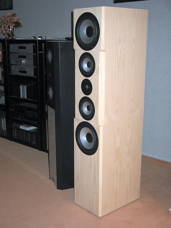

    ich bin neu hier.
    Ich würde gerne Boxen bauen.
    Die Atlas Compact MK V sind in meiner engeren Wahl.
    Hat jemand von euch diese Boxen?
    Bin aus dem Stuttgarter Raum und würde gerne mal Probehören.
    LG
    Bernd
    • 28862
    Hallo Bernd
    Nur zur Info: Die sind prima, aber mögen keine Räume mit schallharten Wänden, sonst klingen sie etwas hart. Könnte man durch Absorber und etwas andere Abstimmung korrigieren.
    Wenn du dies beachtest und Platz hast, schlag zu.

            Mir persönlich wäre es lieber die Compakt wären breiter und nicht ganz so hoch und den Baßreflex würde ich gern vorne haben.
            Aber ich weiß nicht ob das klanglich das Ganze verschlechtert.
              • 28862
              Bassreflex nach vorne geht, breiter nicht ohne Weichenänderung, aber tiefer ginge.
              • Bernd89
                • 08.05.2016
                • 18
                Also original 1355x360x400 195,12 Liter Bruttoinhalt.
                Und ich wollte 1220x400x400 195,2 Liter
                Der Raum bleibt ja gleich.
                Muss da dann die Weiche geändert werden?

                  Hab mal eben ein wenig mit Boxsim gespielt. Ich finde die Änderungen unerheblich.
                    • 28862
                    Dann ist ja gut. In der Tat wirkt sich das nur minimal aus. Die Weiche kann so bleiben. Man kann auch breite Fasen/Rundungen an der breiteren Schallwand anbringen, dann werden die Unterschiede noch geringer und akustisch sind sie immer günstig. Ist aber eine Geschmacksfrage.
                    Ein Tipp: Es ist sehr praktisch, die Weiche in ein eigenes Abteil zu bauen, damit sie leicht erreichbar für Anpassungen ist. Bei dem großen Volumen muss man nicht einmal das Gesamtvolumen ändern.

                          Mein Schreiner hat viel Esche Echtholz übrig.
                          Dann nur gewachst.
                          Entweder dass oder Spanplatten beschichtet Seiten Mahagoni und Schallwand Esche.
                          Er hat gestern die Zeichnung erhalten.
                          Für einen Kostenvoranschlag.
                            • 28862
                            Bitte nimm kein Echtholz, alle Erfahrungsberichte im Forum raten davon ab. Es arbeitet und verzieht sich. Furnierte Platten aus Span oder MDF sind ok, preiswerter dazu.
                            Esche Furnier ist doch auch attraktiv und du kannst beide LS mit gleichem Furnierbild bauen.
                            Zuletzt geändert von walwal; 11.05.2016, 15:53.
                            • Bernd89
                              • 08.05.2016
                              • 18
                              Danke,
                              an den Verzug von Echtholz hab ich nicht gedacht.
                              Also dann nehme ich Spanplatten und es wird billiger.
