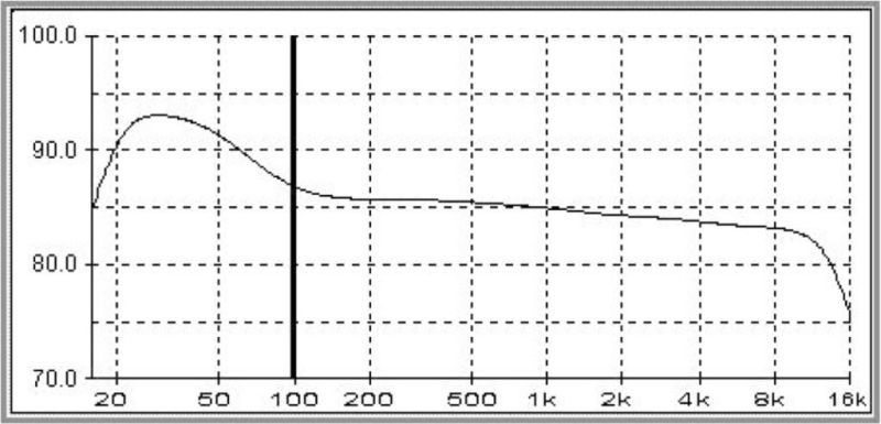

                  Am Hörplatz darf die House-Curve (JBL) durchaus so aussehen:
                  Das Ohr ist in dem Bereich (im Gegensatz zum Klirr!) sehr empfindlich --> Dynamic EQ

                      Was hier besprochen wird, kann man auch in Sound Reproduction von Toole nachlesen.
                      Meine Hörkurve sieht so aus, wie die vorigen, die schon gepostet wurden. Leichte rundungen und ein Abfall von einigen dB inklusive Meine Concorde sorgt nur dafür, den kräftigen und souveränen Sound zu bringen. Wegen der "Klangfarbe" im FGang habe ich mir aber keine D'appo hingestellt und muss sagen, nach meiner Bearbeitung des FGangs klingt es überhaupt nicht flach im Mittelton.
                      Ich glaube, Boxenkonzepte können eine Tendenz hergeben. Aber bei mir zumindest wird der Sound im Wesentlichen durch die Signalverarbeitung davor vorgegeben. Ich fahre teilaktiv und kann durch Signalfaltung den FGang einstellen, den ich haben will. Das bestimmt den Klang im Wesentlichen. Dann stellt sich nur noch die Frage, ob die Technik alles mitmacht und da kann ich sagen, sowohl Verstärker als auch Concorde können mit ihrer Membranfläche und gleichmäßigen Abstrahlung alles ganz souverän aushalten.
                      Mir persönlich stellt sich ja die Frage, ob ich überhaupt Instrumente genau so reproduzieren will, wie in echt. Für mich lautet die Antwort "Nein". Denn 1. wird das nicht funktionieren, weil die heutige Technik (inklusive Studio, Abmischung, Mikrofonierung...) das nicht hergibt. Und 2. schätze ich die Liveerfahrung umso mehr und 3. habe ich eben ein anderes Hörvergnügen zuhause oder im Auto. Die Hauptsache ist, auch das nichtlive Musikhören macht riesen Spaß. Bin allerdings gegen die Röhre, meiner Meinung nach einfach ein technisch veraltetes Konzept im Homehifibereich. Den aktuellen Stand der Technik kann man zumindest in der Reproduktion verwenden.
