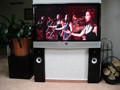

            Meine Erfahrung hiermit:
            Zwei LS reichen völlig bei solch einem geringen Abstand.
