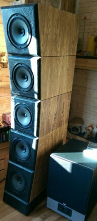

        OK ich versuch das heut mal mit den Bildern
        Also ich hab meine PP komplett mit Akustikschaumstoff (der wo so aussieht wie Eierkartons ) ausgekleidet,bissi dickeres Kabel und Sockel mit Sand gefüllt.
        Wenn es klappt lad ich später mal ein Bild hoch.

          Wenn ich das richtig verstehe, Kasper:
          Alle Gehäuse mit Akustikschaumstoff ausgekleidet, aber keine Dämmwolle ? Wenn man das in Boxsim eingibt (keine Wolle & Volumen -10%), verliert man im Bass (- 2dB bei 40 Hz) und bekommt einen leichten Buckel im Oberbass (+ 2dB bei 100 Hz). Ist nicht dramatisch, hilft aber bei eh zu wenig Tiefbass nicht wirklich.
          @ lautsprecher: Die Gehäuse sind an sich schon sehr steif und stützen sich in der Vertikalen noch gegenseitig; also sind nur die Seitenwände überhaupt ein Thema. Wenn man es perfekt machen will, würde ich mittig eine Ringversteifung setzen (Teilerbrett mit Öffnung D 200 mm).
          Was mir allerdings noch nie gefallen hat, ist die (parallele) Rückwand hinter dem B200 und das komplett geschlossene Gehäuse. Wäre da nicht Verbesserungspotential (Fliesswiderstand / Schräge / Akustikschaumstoff ...)?

              Das mit dem Schaumstoff ist keine gute Idee, man kann den 3bis 5 cm dick gegen Mitteltonreflektion nehmen, aber nicht im Tiefton. Ausserdem muss man wissen, was der Schaumstoff als Strömungswiderstand hat, da gibt es grosse Unterschiede. Schafwolle oder Sonofil plus Schaumstoff auf den Innenseiten ist geeignet.
                • 2432
                Akustikschaumstoff ist eher "dicht", da ist hauptsächlich die Form / Oberfläche bzw. das Reflektionsverhalten gefragt. Im Gegensatz zur Dämmwolle nimmt der Schaumstoff wahrscheinlich eher "Volumen weg".
                Zur Sickenbeschichtung: Die soll wohl dämpfend wirken - es gab da in grauer Vorzeit mal den Tip, Tapetenschutz ("Elefantenhaut") zu verwenden. Hab ich auch schon gemacht, aber kein wirklich eindeutiges (gehörmäßiges) Ergebnis erziehlt. Hat da jemand Erkenntnisse, vielleicht sogar Messungen ?
                    Das stimmt nicht. Vernünftiger Akustikschaumstoff ist offenporig. Das kann man prüfen, indem man ihn locker an die Lippen drückt und hinein pustet. Der Schall soll in den Stoff dringen und sich dort totlaufen.
                    Das Nettovolumen wird durch den Schaumstoff keinesfalls reduziert. Aber der Schaumstoff an den Wänden ersetzt die Wolle im Volumen nicht. Stehende Wellen im Volumen werden nicht unterdrückt.
                      Also wäre es besser 2 Seiten freilegen und dafür noch bissi Wolle rein,
                      Hab ja noch 30 Pack ????
                      Auch gut dann reicht es für meinen Center auch noch,
                      Das probieren ich von jeden die Hälfte das klingt gut

                        Ich glaub jetzt geht es aber mit ner quali naja man erkennt was

                          Ich bin ja schon lange eher ein Fan von Schaumstoff zur Bedämpfung als von Wolle jeglicher Art.
                          Eine wie geringe Schicht eines guten Schaumstoffs wie lange Wellenlängen noch bedämpfen kann, sieht man an einem Diagramm der Fa. BASF zu Basotect, einem in der Raumakustik sehr verbreiteten Dämmstoff. Er sieht aus wie normaler Schaumstoff, ist aber steifer und nicht so kompressibel wie der übliche Schaumstoff aus Polyuretan. Man kann sehr problemlos mit einem Messer eine Scheibe abschneiden, aber man kann eine Platte auch durchbrechen.
                          Untenstehender Link zeigt auf ein Diagramm in dem der Absorbtiongrad über die Frequenz bei verschiedenen Schichtdicken dargestellt ist. Wenn 50% bei jeder Reflexion absorbiert wird, finde ich das schon sehr heftig bedämpft.

                            Ich dachte das Thema haben wir längst durch, nachdem ich schon x-mal das Absorptionsverhalten von gewissen akustischen Schaumstoffen verlinkt habe, das auch bei 100 Hz Steinwolle nicht nachsteht?

                            Was für offenporige Schaumstoffe allerdings falsch ist. Schon seit je verwenden diverse Boxenhersteller offenporigen Schaumstoff. Aber nicht Noppen an den Wänden, das ist für die Katz. Geschlossene Boxen kann man komplett damit füllen, da wird kein Volumen weggenommen. Sollte inzwischen eigentlich bekannt sein....
                            So isses, und Micropor oder Aixfoam dämpft genauso gut, wenn man was Elastischeres bevorzugt
