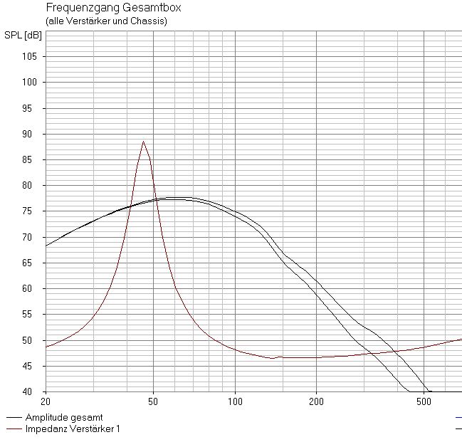

                            Allerdings ist es nicht eben eine optimale Volumenausnutzung, wenn ein Chassis in einem Volumen von fast Vas in CB betrieben wird. Der TIW250XS ist ein ziemlich reinrassges BR-Chassis.
                            Ein paar Alternativen, wenn CB gesetzt ist.
                            Ein TIW200XS käme in 30 Litern auf eine tiefere Resonsnzfrequenz als der TIW250XS in 60 Litern und würde im Tiefbass fast den selben Maximalpegel erzeugen können, zwar bei mehr Verstärkerleistung, die Du aber locker hättest. ==> kleiner, billiger, fast gleich laut
                            Ein TIW300 hätte fast die selbe Resonenzfrequenz in 60 Litern,in 70 Litern sogar eine geringere als der TIW250XS (auch in 70 Litern). Sein Wirkungsgrad liegt trotzdem 2 dB höher, weil er mit Vas = 160 Liter das Volumen weit besser ausnutzt. Maximalpegel 4 dB höher.
                            1 TIW300 statt 2 TIW250XS ==> kleiner billiger, 2 dB weniger Maximalpegel
                            2 TIW300 statt 2 TIW250XS ==> sprengt Budget, aber 4 dB höherer Maximalpegel bei 2 dB höherem Wirkungsgrad
                            Ein W300 bräuchte für die selbe Resonanzfrequenz mehr Volumen (ca. 140 Liter), wenn Du das zu viel an Pegel in den etwas höheren Lagen aber per EQ korrigieren kannst, dann reichen 85 Liter, damit er ab 20 Hz kontinuierlich mehr Pegel liefert als der TIW250XS in 60 Litern. Bei 50..60 Hz sind es 4 dB. Funktionieren tut er auch in 60 Litern, dann musst Du etwas mehr korrigieren.
                            1 W300 statt 2 TIW250XS: viel billiger, kleiner, Maximalpegel 4 dB geringer
                            2 W300 statt 2 TIW250XS: ggf. etwas größer, immer noch viel billiger, Maximalpegel ca. 2 dB höher
                            Der W300 wird unterschätzt.
                              Johannes FL
                              Ok ich glaub ich hab noch ein paar reine Verständnisfragen:
                              Was sagt mir die Resonanzfrequenz genau bzw warum ist es soviel besser wenn sie bisschen tiefer ist?
                              Was heist es das Volumen besser auszunutzen, was sagt mir das Vas? Meine bisherige Auffassung war da ja das ein größeres Volumen immer besser ist.
                              Wie kann der Tiw 200xs mehr maximalpegel liefern wenn er so viel weniger Leistung hat?
                              Ich hab mal meine Simulation angehängt, bei der hab ich bei 80hz mit 18db getrennt, meiner Meinung schaut das ja nicht so schlecht aus wenn ich bei 30 hz noch bisschen anheb.
                              edit: Die reckhörner wurden ja in Sachen brummen verbessert, das lässt mich annehmen das die älteren ein hörbares brummen hatten, stimmt das?
                              Ich würde die Tiw 250 xs um 150 euro pro stück kriegen, über tiw 300 denk ich nicht nach.
