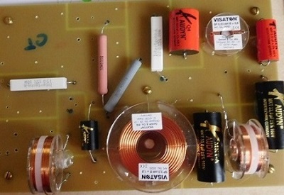

            ok also zuviel der Liebesmüh,spar ich halt ein paar Euronen auch gut.
            Martin Du kennst die MT HT Weiche die ich habe, da hast Du auch keine Bedenken bezüglich der Anordnung der Spulen, habe erst letzt durch zufall hier im Forum den Link hier gefunden http://www.troelsgravesen.dk/coils.htm, danach sollte man tunlichst vermeiden die stehenden Spulen axial zur liegenden austzurichten, zumindest verstehe ich das so.
            Wenn das so sein sollte hab ich hier 2 Fehler, oder nicht ?
            Gruß Stefan
            Gruß Stefan
            • Mabo
              • 08.08.2015
              • 360
              Ja. Ist aber erst bei sehr hoher Lautstärke und entsprechend grosser Stromstärke ein wirklicher Nachteil.
              Dann verzerrt aber eh alles, obgleich die SP Spulen da erst sehr spät mit anfangen...
              Bei Zimmerlautstärke spielts keine Rolle.
              Schau Dir mal die Fertigweichen an, da sind die Spulen total eng aneinander gepackt und da hat sich noch niemals irgendwer beschwert !!
              Aber wenn Du kannst, leg die beiden kleinen Spueln auch hin.
              Links ist deutlich genug Platz.

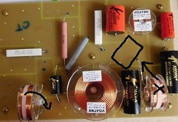

                • 15.02.2012
                oder 90° drehen...

                  Sparen hätest können bei den nutzlosen AUDYN Teilen.
                  Spulen lässt aber Original, wegen Innenwiderstand ?
                  Martin hat da genau drauf geachtet.
                  Liebesmüh echt jetzt ? Ist doch Dein Hobby.
                  Ich geb mir halt gern Mühe, wenn auch nur einer meiner ratschläge falsch gewesen wäre hätten doch mindestens zehn Elektroniker hier Einspruch erhoben; ist doch hier die Speerspitze der deutschen Selbstbauszene (ausser die DAU LOL)
                  ...und der Einspruch von Martin ist ja eher kosmetischer Natur, seid Ihr meiner meinung ?
                  Chassis muss man ja auch nicht einfräsen, geht auch Ohne.
                  Es DARF hier doch wirklich jeder frei entscheiden wie weit man im DIY gehen will - manche Leute wickeln sogar Spulen ab um spezielle Werte selbst zu machen - und da hat niemand gespottet. Also,
                  jedem Kind sein Luftballon.
                    Nutzlos bestimmt nicht, ob besser oder nicht sei dahingestellt, aber die wurden mir preislich aufgezwungen, also keine Mehrausgabe.
                    Gruß Stefan
                    Gruß Stefan
                    • Mabo
                      • 08.08.2015
                      • 360
                      ÜBERZEUGT. kauf ich Dir ab.

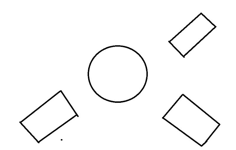

                        Also erstmal Danke für die Meinungen und Tips, aber so richtig Entscheiden konnte ich mich noch nicht. Die linke SP kann ich ohne Probleme drehen die rechte müsste ich zwischen die beiden liegenden anordnen.
                        So
                        oder besser neu und so ?
                        Gruß Stefan

                          Ja Linke gut so.
                          Die Rechte mit einem Holzstück Höher legen.
                          Holstück passend zur Spule sägen, Sackloch für Messingstängle samt Mutter (mach etwas Lack ran als Schraubensicherung) und auf Platine verschrauben.
                          Spulen-Drähtchen >etwas< verlängern und wieder mit Kabelbinder huckepack aufs Holz binden.
                          Bevor wieder Shitstorm kommt wegen nix:
                          ES GEHT AUCH OHNE GEWINDESTÄNGLE, Codewort Heissleim
                          Du kannst aber auch gar nichts ändern, wie gesagt - siehe Fertigweichen !

                            Noch ne Möglichkeit: Kabelbinder durch Messingrohr führen. Wird aber wackelig.
                              Ja, mein Einspruch war tatsächlich rein kosmetisch gemeint. Schlecht oder falsch ist nichts an dem Vorhaben, nur übertrieben.
                              Beim Chassis einfräsen muss ich allerdings widersprechen: das ist nicht nur für die Kosmetik! Das kann je nach Treiber recht dramatische Schlenker im Frequenzgang verursachen - darauf würde ich niemals verzichten!

                                Also wenn ich das jetzt richtig verstanden habe ist das Theorie und Praxis und meine Gedanken nur fürs gute Gewissen
                                Keine großen Masseflächen nötig?
                                Spulen so ok aber gedreht besser fürs Gewissen ( Habe grad die HH mit der Aluminata gelesen und die Weiche ist auch nicht so wie im Bilderbuch zumindest die Spulen zu einander meinte ich.
                                So letzte Frage : Anschluß der Spulen, was ist richtig + innen nach aussen oder egal, aber alle gleich ?
