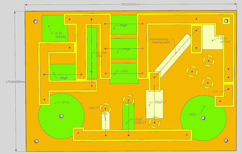

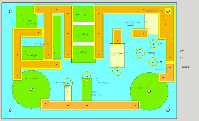

    habe da mal ein paar fragen bezüglich Layouts für Frequenzweichen, hier La Belle.
    1. Masse als Schirm, Signalwege klein wie im Verstärkerbau oder Überflüssig ?
    2. Wie stark sollte die CU Beschichtung sein und entsprechend breit die Leiterbahn ?
    3. Habe mal eine Zeichnung gemacht bitte mal drüber schauen und konstruktive Kritik üben.
    Grad aufgefallen sollte man statt des Poti einen festen Widerstand verwenden wollen muss ich den elko noch versetzen um platz zu schaffen, mach dann später noch.
    Gruß Stefan

    Vieleicht so besser zu sehen und verstehen.
    Herzustellen aus fertig Platine einseitig CU, die gelben Flächen müssen vom CU befreit werden fräsen.

      1. teils gemeinsame Lötpunkte auf der Platine, also "-" für HT, MT und TT direkt nebeneinander
      oder
      Drähte direkt sternförmig an den Chassis angelötet (70er Jahre)
      2. 35µ langt, verzinnt, wo viel Strom durch geht versilberten Draht einlegen, 1 Jahrzehnt problemlos in Betrieb (Subwoofer)
      3. Wo die Widerstände sind Bohrungen einplanen, Konvektionskühlung, die Widerstände mit Keramikperlen höher legen. Vor kurzem wurde ein 10 Ohm MOX in Belle verbrannt...
      4. Bauteile nicht längs auf Leiterbahnen wegen parasitärer Kapazität. Homöopathie jaja
      5. Kabellöcher als Ringösen verstärken, 2mm dass eine verzwillte 1,5er Litze gut rein geht
      6. mittig ein 5tes Befestigungsloch wegen gewicht (biegt durch)
      7. Befestigungslöcher Messinghülsen
      8. Grossflächiges CU schraffieren oder Durchkontaktieren sonst wellt es.
      9. bohrungen für Spulenbefestigung so wählen, dass Messingschraube oder Nylonschraube direkt passt.
      Hoffe es ist was brauchbares dabei grüsse

        danke für die Info. Kühlbohrung unter den Widerständen klingt gut, zusätliche Mittenbefestigung hab ich vergessen.
        Aber Punkt 8. sagt mir nichts, ich will die EPCU 300X200 Platine, Epoxyd,
        CU einseitig, benutzen.
        Warum sollten sich da die große Massefläche wellen ?

          Hab ich wohl übersehen dass Du nicht Pertinax nimmst.
          Ältere Platten haben da Probleme, dass bei grossen Kupferflächen das CU Wellen schlägt. Umwelteinflüsse ? Schrunpfung ? Ich weiss es nicht, aber gesehen hab ichs schon öfters.
          na jedenfalls ist die Epox-Glasfaserplatte von Dir eine gute Wahl.
          Sieht doch wirklich gut aus das layout.
          Beim Bohren und fräsen Absaugung wichtig, der Staub ist ungesund

              Kurz vorab das ist nur der Tieftonzweig der MT und HT kommt noch.
              Habe alle Spulen Elkos Widerstände hier liegen und dannach das Layout gestaltet. Spulen Visaton, Widerstände und Elkos sind eh fast alle gleich in den Abmessungen, wenn man nicht in der Juwelierabteilung kauft
              Was soll ich Da belichten ?
              Ich habe keinen Laserdrucker, könnte natürlich schwarz auf Papier drucken und per Hand auf Folie übertragen um das negativ zu haben, muss dann noch alles Zubehör kaufen, nö für jetzt 5 Lsp und vielleicht nochmal 6 für Atmos, fräse ich lieber Dremel ist vorhanden, oder lasse fräsen , wenns ganz toll läuft stellt ja jemand die Platinen her der alles dazu parat hat.
              Das Cu ist Komplett flächig auf der Unterseite und ich fräse nur die Leiterbahnen und Lötpunkte frei, also alles was Gelb ist weg.
              Die Bauteile hab ich nur eingezeichnet um die Lötpunkte und Befestigungsbohrungen richtig zu positioniern und falls einer nachbauen möchte, er es auch zuordnen kann.

                alles klar, gute Idee mit dem Dremel.
                ja ich dachte belichten und ätzen, aber Dein Weg ist natürlich auch gut so.
                und ja es ist nur der eine Zweig.
                werde Dein Projekt gerne verfolgen
                Widerstände - Anschluss-Draht und liegnde ElKos nicht am Bauteilgehäuse abbiegen sondern mit einer Spitzzange zwischenlagern, dann platzt nichts ab; also nochmal zwei-drei mm mehr dazu geben
