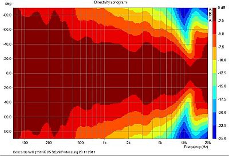

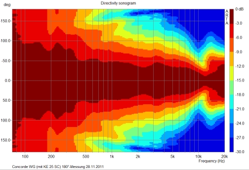

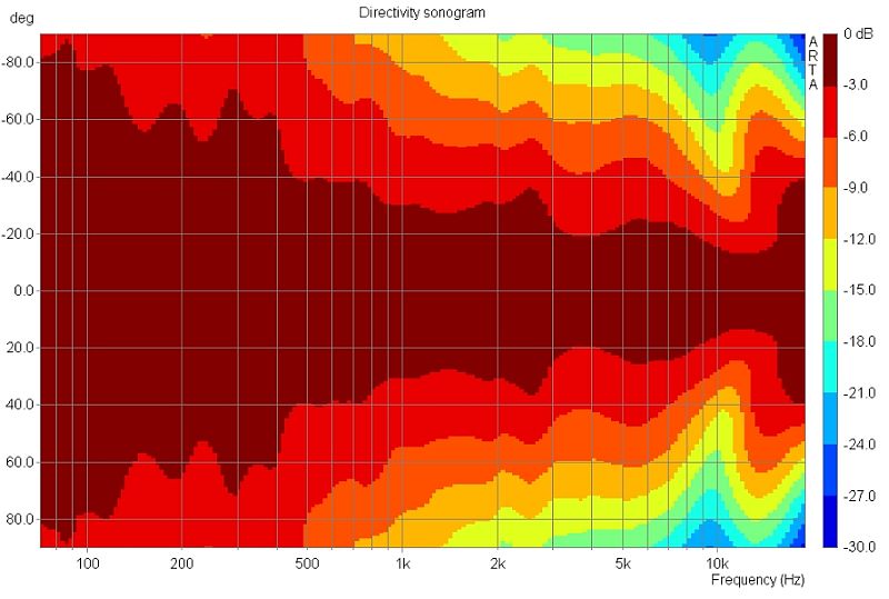

        Die Bündelung bei Trennung wirkt vertikal. Horizontal stören die Kanten sowohl auf Achse, als auch unter Winkel, horizontal. Abhilfe erreicht man so, wie Uwe schrieb, zusätzlich durch breite Fasen oder Rundung sowie Waveguide. Leider ist das eine Gleichung mit vielen Unbekannten und es gibt keine richtige Lösung, nur mehr oder wenige falsche.
        Wenn unter Winkel gemessen wird, den LS drehen, nicht das Mikro wegen Raumeinfluss.
        Ich persönlich halte die horizontale Bündelung für wichtiger, weil Fehler die Stereoabbildung stören. Vertikal wird eher der Freuenzgang im Diffusschall verbogen, was man korrigieren kann. Das geht durch Hörtests und oder Messung am Hörplatz mit Raumeinfluss. Dappo ist da besonders zickig, weil die vertikale Abstrahlung unregelmässig ist. Trotzdem gefällt es MIR besser.

              Jürgens Einwand ist natürlich richtig. Es gibt durchaus gute Lautsprecher, bei denen man mit gutem Grund von dieser Auslegung abgewichen ist. Bei der La Belle CR scheint mir aber die Wahl der Trennfrequenz in gewissen Grenzen variabel. Die Kalotte würde eine geringere Trennfrequenz vertragen, der B200 könnte auch noch höher. Warum dann nicht die Trennfrequenz so wählen, dass der Diffusschallanteil möglichst homogen wird, auch wenn das hier nicht wirklich viel hilft und auch wenn das natürlich nicht bedeutet, dass das horizontale Abstrahlverhalten dadurch besser würde.
              Die Fasen sind hier evtl. nicht ganz so wichtig, weil die abstrahlende Fläche beider Chassis recht groß ist. Eine Membran mit mehr als halber Schallwandbreite sieht die harte Fase kaum noch, weil sie selbst schon anfängt zu bündeln, wenn der Abstand Chassismitte zu Seitenkante in den Bereich der Wellenlänge kommt. Deshalb schrieb ich auch, dass die Argumentation hier etwas löchrig ist.

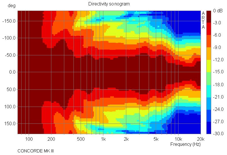

                Die Fasen sind hier evtl. nicht ganz so wichtig, weil die abstrahlende Fläche beider Chassis recht groß ist. Eine Membran mit mehr als halber Schallwandbreite sieht die harte Fase kaum noch, weil sie selbst schon anfängt zu bündeln, wenn der Abstand Chassismitte zu Seitenkante in den Bereich der Wellenlänge kommt. ....
                Uwe, das dachten wir auch bei der Con WG. Die Messungen ohne breite Fase sagten was anderes. Das WG bündelt untemrum zu wenig, wahrscheinlich daher.
                Die Labelle kann ich auch zeigen:
                Zum Vergleich die ConWG. Skalierung der dB ist anders!

                    @Jürgen und andere: Coole Messung! Sehr schön.
                    Sie bestätigt aber doch gerade die Aussage. Die Aufweitung ist zwar in beiden Fällen vorhanden, bei der Concorde aufgrund der Fase etwas höher liegend und noch schwächer ausgeprägt, aber doch viel geringer als wenn z. B. nur eine Kalotte ohne WG auf der Schallwand säße. Dann würden die 30°-Frequenzgänge stellenweise den auf Achse überholen.
                        Ja, deswegen war ich ja so hartnäckig mit dem WG für die Connie. Das hört man auch.
