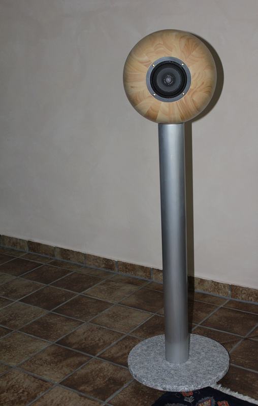

    Ich habe mal den HX-10 in Boxsim simuliert. Bitte nicht lachen: die Simmulation erfolgte in einem 70 Liter-Gehäuse (ich weiß, dafür ist der HX-10 nicht vorgesehen, bisher habe ich ihn in dieser Variante für meinen Schreibtisch verwendet: (http://www.lautsprecher-berlin.de/hx10.html) und als Standlautsprecher in dieser Variante

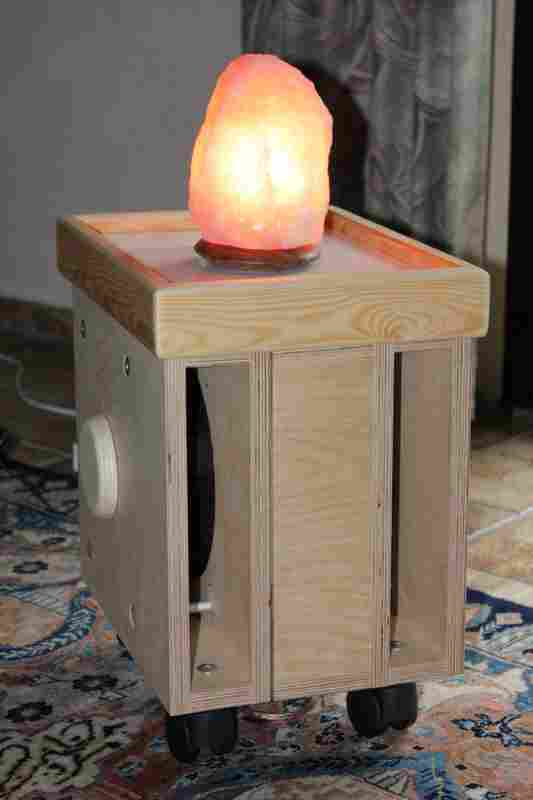

    zusammen mit einem Petite Orgue Subwoofer (meine Frau glaubt immer noch ich hätte ihr einen Blumenständer gebaut),

        Ich hatte das Chassis zunächst nur für meinen Schreibtisch entdeckt und genau 1 (einen!) Bauvorschlag gefunden (siehe post 1). Das hat mir so gut gefallen, dass ich es für mein Wohnzimmer gleich noch einmal eingesetzt habe zusammen mit einer Petite Orgue als Subwoofer.
        @Boxenjockel
        Genau. Warum pusht Visaton das Chassis eigentlich nicht (Bauvorschläge). Wenn man sich Klang und Ton der letzten Jahre durchschaut, schafft kaum einer der (i.d.R. sehr viel aufwendigeren) Bauvorschläge den Frequenzbereich der HX-10 und schon gar nicht deren Linearität. Die Standlautsprecher (siehe post 1) haben circa 8 Liter Volumen.
