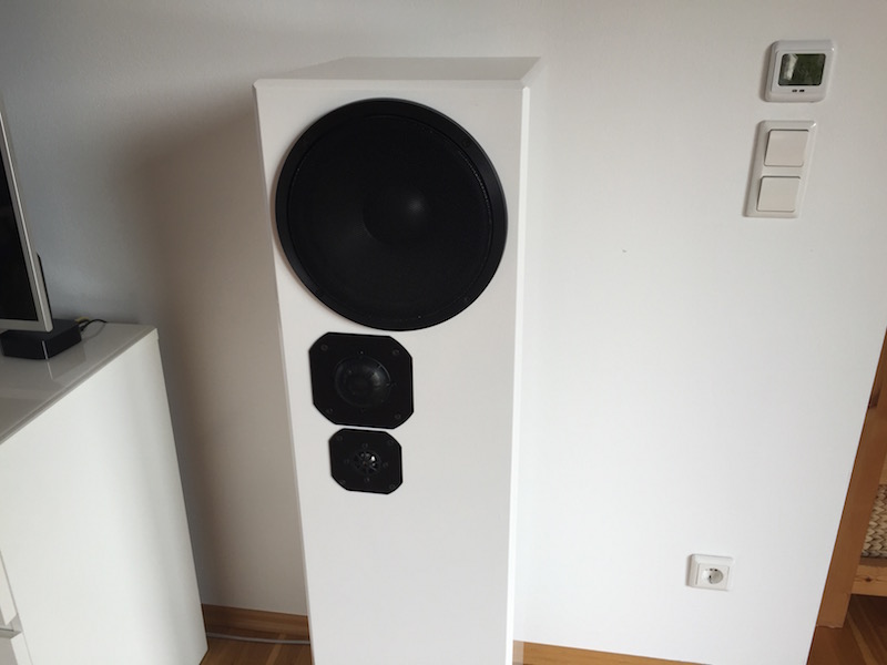

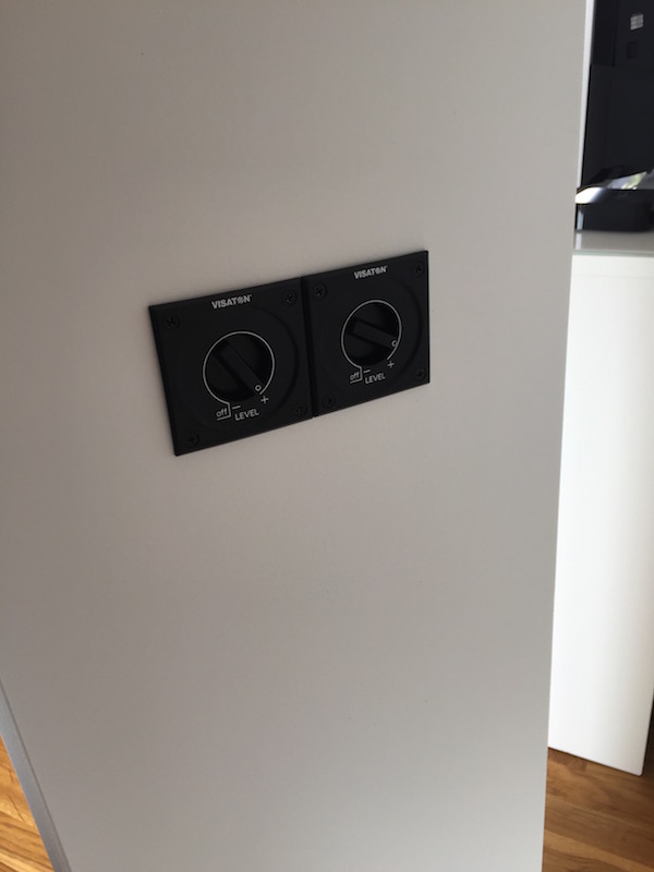

            Hallo, allerseits.
            Nach Urlaub und etwas zu viel Arbeit habe ich jetzt (endlich) die Vibs noch einmal geöffnet und dann die Pegelregler eingesetzt.
            Keine Ahnung wie gross die Tomaten auf meinen Ohren waren - jetzt(!) klingen die Lautsprecher so richtig rund und gut.
            Die 25ffl habe ich erst einmal belassen, und das war auch gut so, sie passen jetzt auch prima zu den 50ffl, die schon auf Anhieb weit in den Hintergrund getreten sind.
            Ich habe sie noch ein wenig mehr bedämpft (Pegelsteller) - jetzt ist super.
            Vielen Dank an alle, die mir so viel Unterstützung gegeben haben - eine meiner besten Erfahrungen in einem Forum bis jetzt - so soll es eigentlich sein, finde ich...
            Gruss, Gerd
