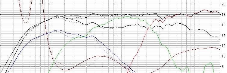

    mein vorschlag:
    der Energiefrequenzgang ist sauber.
    • Frankynstone
      • 23.03.2004
      • 3916
      Ich habe die Weiche mal von Sperr- und Saugkreisen befreit, um eine einfachere Basis zu bieten. Mir gefallen einfache Weichen subjektiv besser.
      Das Impedanzminimum ist bei mir nicht so niedrig und auch nicht so breit. Ich verschenke 1...2 dBchen Wirkungsgrad unten rum, das ist nicht zu vermeiden. Falls der Klang so zu hell ist, kann man Mittel- und Hochton noch weiter absenken.
      Die Trennung zwischen TI und KE liegt bei mir tiefer, das kann man problemlos machen.

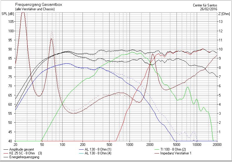

        @ Frankynstone,
        mit 82 micro statt 47 im tt-zweig ist es besser, Zmini 3 ohms bei 150Hz.
        • Delgado
          • 02.08.2011
          • 199
          Vielen Dank, Leute,
          die Weiche von Frankystone gefällt mir sehr gut. Die minimale Impedanz von 3,2 Ohm wird auch eingehalten. Ich denke, ich werde das so übernehmen, oder gibt es da noch Zweifel oder Verbesserungsvorschläge?

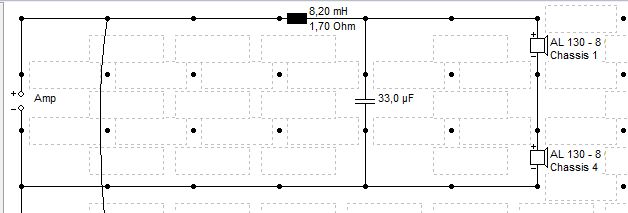

          Ich hatte gestern ein wenig mit BoxSim rumgespielt und die AL130 in Reihe geschaltet. Das ist dabei rausgekommen.
            so isses besser.

              Danke jama, ich hatte ne 18dB Trennung, weil Jürgen (walwal) meinte, ich trenne zu flach. Deshalb hatte ich eine steilere Trennung, oder ich habe ihn missverstanden. Was sagt denn Jürgen zu der Trennung?
                • 28828
                Ist besser so mit der Reihenschaltung. Jedenfalls sollten die Filterflanken symmetrisch sein und die Phasenbeziehung möglichst deckungsgleich.

                  Ok, danke, soll ich die jetzt so lassen, also besser die AL130 in Reihe schalten oder die Lösung von Frankystone mit beiden AL130 parallel. Das Impedanzminimum war auf jeden Fall >3 Ohm, was ja ok wäre. Klanglich ist es doch wurscht, oder?
                  Noch ne andere Frage:
                  Beide AL 130 bekommen 10l Nettovolumen. Gebe ich in BoxSim auch nur die 10l pro AL an, oder wird dort das Volumen auf 20l aufaddiert?
                    • 28828
                    Auch 3,x Ohm können kritisch sein, je nach AVR, daher würde ich die Reihenschaltung bevorzugen. Klanglich ist es egal, achte aber auf "Wirkungsgrad".
                    Pro Al 130 10 L ist richtig für die Simu.
                    Auch sollte der Center den Front-LS möglichst ähnlich sein, also auch 3 Wege und ähnliche Trennung + Phase. Natürlich auch Frequenzgang und idealerweise Abstrahlung.

                      Sehr gut, dann habe ich es ja richtig gemacht.
                      Ok, dann wirds die Reihenschaltung. Sehr schön, dann steht jetzt die Weiche. Die Änderung von jama habe ich auch übernommen. Der Sperrkreis im TT-Zweig war wirklich nicht notwendig.
