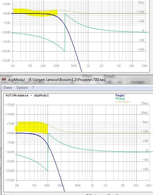

              Wenn also 2 TT gleichem Frequenzgang und Phasengang haben, ist auch die Sprungantwort gleich und sie klingen gleich, egal ob CB, BR, groß, klein, schwer, leicht, Alu, Blei, was auch immer.
              Stimmt man einen TIW 200 sehr tief (20 Hz) ab, sind diese Bedingungen erfüllt. Warum sollte man das dann machen? Antwort: BR erhöht den Maximalpegel im unteren Bereich.
              Stimmt man höher ab, ist die Phase und Frequenzgang anders, es klingt anders. Hebt man den unteren Bereich bei CB elektrisch an, ändert man Phase und Frequenzgang, es klingt anders, der Maximalpegel untenrum ändert sich nicht.
              Wie oben erwähnt, sowie der Frequenzgang anders ist, ist ein Vergleich der anderen Parameter nicht zulässig, natürlich klingt es anders. Schon, weil die Klangwaage verschoben wird, fehlt Bass, klingt es zu hell, bei zu viel Bass.....
              "Langsamer" Bass kann bei tiefer und steiler Trennung (speziell Subwoofer) empfunden werden, was an der großen Gruppenlaufzeit liegt. Der TT spricht verzögert an im Vergleich zu MT/HT. Auch ein Grund für die Abneigung vieler gegen Sub-Sat. Bei aktiven Systemen kann das korrigiert werden, viele AVR mit Einmessung können das zB.

                Wie niedrig ist »tiefe Trennung«? 220Hz (Atlas Compact Mk V)?

                  Für ventilierte Subwoofer - ob nun Bassreflex, Transmissionline oder BL-Horn - trifft die Minimum-Phase-Annahme nicht zu - da hier eine akustische Summation der Schallanteile von Membran und Port erfolgt.
                  Beim Übergang der Schallabstrahlung von Chassis zu Port gibt es einen Sprung in Exessphase und Gruppenlaufzeit, was sich mit einer Messung mit REW leicht überprüfen lässt (Arta & Co warscheinlich auch).
                  Zu "langsamen Bässen" hätte ich zwei Hypothesen anzubieten:
                  A) Die Raum/SW-Kombi weist Resonanzen mit hohem Q auf, womit schmalbandige Überhöhungen im Amplitudenfrequenzgang und lange Ein- und Ausschwingzeiten einhergehen. Wird unter diesen Bedingungen ein Schlagzeug zB. mit 200 bpm "geprügelt", hört man nicht mehr die einzelnen Schläge, sondern nur noch one note Brei.
                  Wenn im Freundeskreis mal von "langsamen Bässen" die Rede war, liess sich das ausschliesslich auf diesen Effekt zurückführen - Resonanzen maskieren Details.
                  B) Änderungen in Phase und Gruppelaufzeit sollen der Theorie nach nicht warnehmbar sein, soweit sie sich innerhalb der Blauertschen Bänder bewegen. Nur - je steiler und je tiefer die Trennung erfolgt, wird irgendwann dieses Kriterium verletzt. Und - im Übergangsbereich wird jeder "Bassimpuls" (*) zweimal nacheinander wiedergegeben - was sich auch bei perfektem Amplituden- und Phasengang im Ausschwingverhalten bemerkbar macht.
                  Beispiel: Bei einer Trennung 4.Ordnung (24db/Okt.) ist der Tieftonzweig gegenüber dem Hochtonzweig um 360° (= genau 1 Periodenlänge) verzögert. Bei einem Dauerton macht sich das nicht bemerkbar, da ja beide synchron laufen - bei transienten Ereignissen wie einem Paukenschlag aber doch.
                  Bei einer 1-kHz Trennung liegt diese Verzögerung bei 1ms, bei 100Hz aber schon bei 10ms ... Zwischen Chassis und Port eines BR-Subwoofers tritt derselbe Effekt auf - und je tiefer die Abstimmung, desto größer der Zeitversatz.
                  Ich bin nicht sicher, ob das was mit "langsamen Bass" zu tun hat, aber für mich ist das die Erklärung, warum geschlossene Gehäuse mit sanfter Trennung (für mich) besser klingen.
                    Beim Übergang der Schallabstrahlung von Chassis zu Port gibt es einen Sprung in Exessphase und Gruppenlaufzeit, was sich mit einer Messung mit REW leicht überprüfen lässt (Arta & Co warscheinlich auch)....
                    Das ist richtig, deshalb ja auch die tiefe Abstimmung. Man sieht den Phasensprung auch in Boxsim.
                    Die 10 ms bei 100 Hz werden üblicherweise als hörbar bei Testsignalen genannt.
                    Mit 24 dB Trennung bei 100 Hz ist man bei 6 ms, also noch ok.
                    Und nicht vergessen, wenn CB besser gefällt, kann es auch am Frequenzgang liegen. Und CB schwingt schneller aus, wenn der Raum geringe NHZeit hat, kann das hörbar werden. Ich bin ja auch CB-Anhänger.
