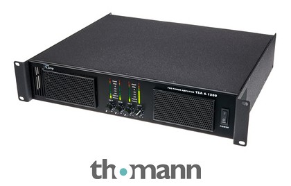

                  https://m.thomann.de/de/the_tamp_tsa_4_1300.htm?r=app
                  ICH bin es NICHT
                  Ein Bekannter überlegt, sich eine AV-Vorstufe anzuschaffen und möchte 3 4-Kanal Endstufen zu kaufen. Empfohlen wurde ihm z. B. die oben verlinkte. 4 x 1.670 Watt / 4 Ohm. Bei dem Preis nicht einmal 10 C/Watt. Das muss doch was taugen ...
                    • 2311
                    Die braucht doch einen Starkstromanschluss oder? 4x1670W=6680 W
                    • PTebbe
                      • 04.10.2001
                      • 1894
                      Das hab ich auch noch beiläufig ins Gespräch geworfen ...
                      und dann 3 Stück davon ...
                        • 2311
                        die gleiche gibts doch auch noch mit 4x400W das reicht doch

                            Das Problem wird eher der Einschaltstrom. Schon meine popelige 2x400W braucht 50 A. Bei der üblichen Trägheitcharakteristik elektronischer Haushaltssicherungen (>Wikipedia) geht das noch (sogar mit einer 13A Sicherung). Aber beliebig geht das nicht, auch wenn es nur wenige ms dauert.
                            Die ganze Sache erscheint mir ohnehin recht schwachsinnig zu sein, denn selbst die seltenen 1600W Chassis (nach AES) klingen mit dieser Leistung scheußlich....
                              Habe zwar keine TSA 4-1300, aber die TSA 4-700 (nur 810Wx4 / 4 Ohm) und kann die klanglich ausnahmslos auch fürs Wohnzimmer und Kino empfehlen. Lüfter hört man, laut werden sie aber erst, wenn man über längere Zeit hohe Leistungen abfordert.
