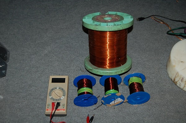

      Für Versuche an LS, wickle ich mir meist selber spulen an meiner Drehbank. Da ich noch zig Meter Kupferlackdraht (d=1,2mm und 0,7mm) am Lager habe, suche ich noch nach gescheiten Wickelkörper. Hat/kennt jemand eine Bezugsadresse?
      Im Bild zu sehen sind 3 Stk. 10mH, die Wickelkörper sind aus dem Baumarkt. Für versuche sind die ja OK, aber schön und stabil ist was anderes...............
      Gruß, Volker
        du könntests eventuel die wickelkörper mit rundem holzstäbschen und runden flanchen in MDF selbst bauen...
        die wären dann auch sehr stabil...
          • 28814
          Ja, so habe ich das auch schon gemacht. Sperrholz-Ronden auf einen Rundstab geleimt. Den Rundstab kann man duchbohren, um den Wickelantrieb aufzunehmen.
            • 5954
            Ja, oder direkt ins Futter und dann nach dem wickeln absägen.
            Vielleicht sonst noch Spulen von Angelschnur oder dünnem Bergsteigerseil, bzw Sicherungsleine kleiner Gegenstände. Sprich Outdoorläden abklappern.

                      Holz ist doch gut, danke für die Infos. Werde auch mal Ausschau in Läden nach solch Kunststoff-Spulenkörper halten.
                      Jörg, die Vorratsspule kann ich nicht messen, der Wickelanfang ist noch nicht zu sehen.
                      Gruß, Volker
                        und der wert sicher zu gross für dein multimeter...

                          Volker, sind das...
                          Lötzinnrollen ?
                          Jepp, die Blauen, 1kg ?!
                          Für kleinere Werte findet man Spulenkörper bei ebay;
                          ich wollte noch das Set vom Pollin verlinken aber das
                          gibt es wohl nicht mehr.
                          Wenn man VOR dem Wickeln einige Lagen Butterbrotpaier auf
                          den zu bewickelnden Stab gibt und als Anschläge zwei Scheiben nimmt,
                          die wie ein Hähnchengrill befestigt werden,
                          könnte man die Seitenteile nach dem Wickeln wieder ab nehmmen
                          und die Spulen erstmal lackieren.
                          Dann könnte man die guten Teile wegen dem Papierchen vom Stab abziehen !
                          Das wären dann Spulen im jantzen.
                          Dann wird in heissem Paraffin getränkt bis keine Luftbläschen mehr kommen.

                            Hallo Mabo
                            genau diese Lötzinn spule hab ich hier vor mir stehen. Die im Bild sind aus dem Baumarkt, da waren dünne Seile drauf gewickelt .
                            Mit Sicherheit zu viel des Guten.
                            Gruß, Volker

                                nicht trocken wickeln! Wenn es LOCK oder SV Draht ist muss er durchs Alkoholbad. Lock ist dann schon ok, SV Beschichtung muss noch bei 200grad in den Backofen. Nur mit Klebeband und Spannung reicht nicht, die Wicklungen fangen irgendwann das Singen an.
