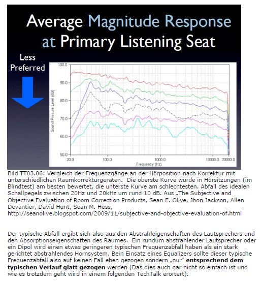

    Jetzt stelle ich mir aber die Frage, weil teilweise die Visaton Bausätze z.B. Visaton Couplet eine sehr aufwändige Weiche haben, ob diese nicht zuviel des Guten sind, wenn sowieso durch Audyssey Huckel und Senken des Frequenzverlauf korrigiert abgeändert werden. Ich möchte sagen das Audyssey nicht alles für jeden Lautsprecher in jedem Raum richtig macht, aber wie sieht ein optimaler Frequenzverlauf nach der Audyssey Korrektur im Heimkino aus?

    Im Prinzip könnte man diese Weichen vereinfachen. Allerdings werden ja auch Resonanzen des Al 130 durch spezielle Bauteile reduziert, was ein Korrektursystem nicht so effektiv kann, es erkennt ja nicht, welches Chassis korigiert werden muss, weil es nur die Summe "sieht".
    Aber die Trennung der Chassis sollte schon sauber sein in Bezug auf Phase und Steilheit.
    Wie der optimale Frequenzgang aussieht am Hörplatz, ist bekannt:
    Wichtig: Der letzte Absatz, demnach darf man es nicht dem PEQ überlassen, wie stark die Kurve am Hörplatz abfällt. Nach meiner Erfahrung (Concorde WG mit DSP) muss man das anhören und optimieren bis es passt.
    DAS ist der große Vorteil eines PEQ, es kann direkt verglichen werden, welche Kurve optimal ist. Passiv bastelt man sich da zu Tode und hat nachher eine Bauteilesammlung übrig.
    Die Zukunft gehört Verstärkern mit Einmessung. Noch besser mit aktiven Weichen, die sind viel genauer, effektiver und es klingt sauberer.
    Natürlich kann man auch damit aus vermurksten Boxen keine guten machen. Und mit einem schlechten Raum und/oder Aufstellung wird es auch nicht gut.
