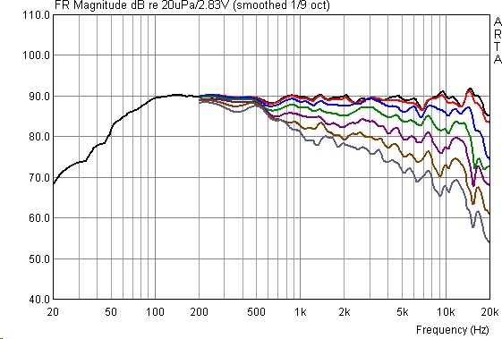

                      Messung der Studio 2 hier: (da wird es bald mehr Infos geben). Auch mit dem 13er passt die Bündelung nicht perfekt. Trennung 1500.

                        Dann seht euch mal dieses Diagramm an.
                          • 28847
                          Kann man nicht vergleichen, da die Messung mit dem XT normiert ist und dazu noch geglättet. Auch die sonstigen Messbedingungen sind völlig anders. Messgerät, Anordnung, Schallwand, ein HT im Vergleich zu einem 2-Weger.
                          Und was besser klingt, erkennt man nicht an einem Parameter.
                          Am XT scheiden sich die Geister, manche empfinden ihn als weichgespült, andere mögen ihn. Mir persönlich gefällt der G 25 im WG aber auch nicht so dolle, die Ke macht das besser. Da bin ich übrigens einer Meinung mit Martin (zxlimited).
                            In der Messung der Studio 2 sind gewisse Ähnlichkeiten zu der Robbi zu erkennen, die Studio 2 spielte beim Timotreffen absolut unspektakulär, manchem sogar zu brav. Meine Meinung, wird das WG eingesetzt besser die DSM25FFL nehmen, passt einfach besser zum WG und ist dazu noch günstiger. Wenn die Boxengrösse passt und Geld keine Rolle spielt die BIJOU MHT baun, eine bessere Kompaktbox wird man so schnell nicht finden, wenn überhaupt. Schade das zxlimited nicht mehr bei Visaton ist, der würde sicher den AL170 mit dem MHT12 als offizielle Kompaktbox herausbringen als Bauvorschlag, auch wenn es auf den ersten Blick nicht so aussieht, diese beiden Chassis passen PERFEKT zusammen! Im die Gesichter der "ungläubigen" würde ich gerne sehen wenn die diese Box spielen hören würden.

                              kein XT sondern Monacor SP-6/100Pro und DT-300/WG-300 = Alexander Heißmanns Cinetor.
