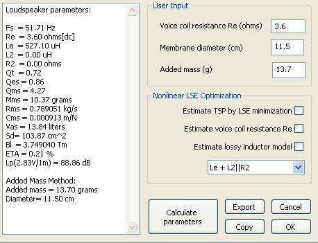

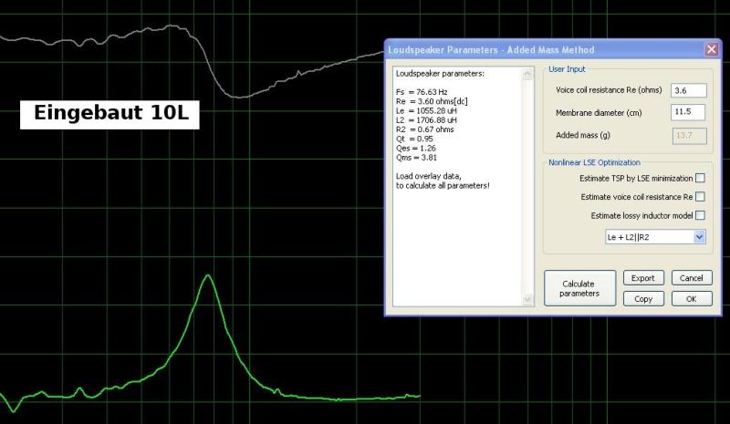

        Ich will wieder mal berichten, wie es jetzt den Baby Advent geht.
        Also nach dem schlecht lagern, mal 2 Tage mit leichter Zimmerlautstärke etwas frei gehört. Damit sich das wieder auszentriert.
        Dann die Messungen in den Bildern.
        Also da muss ich wohl voher etwas um Qtc 1.4 und fc bei 120Hz wo gehabt haben.
        Jetzt kommt es der Sache langsam wieder näher. Cms sollte noch 10% grösser sein. Also weicher die Sicke, dann wäre ich bei ca. fc 70Hz und Qtc 0.82 ca... geschätzt. Dann wäre es wieder Audio. Jetzt ist sie wenigstens Frequenzmässig fast auf Platz für ne 10L Box geschlossen. Aber qtc 0.95 ist schon rauh. Wie nen alter Whisky Säufer :P
        Die Mitten waren ja auch zu flach, die sind jetzt für mich wieder ok.
        Da werde ich vielleicht kboe's Vorschlag mit Wobbeln machen für die letzten 5Hz. Aber wo? hehe
        Oder den Rest der normalen Alterung überlassen.

          Ich habe mich entschieden, ich überlasse den Rest der Natur.
          Aber vielleicht pop ich die Box noch optisch im Design, statt schwarz vorne, weiss.
          Gestern ja Jazz Grove stunden gehört. Heute morgen im kalten Zustand, qt 0.95, nach fünf Minuten hören dann, qt 0.93 wieder. Das kommt ganz von alleine , an den richtigen Platz. Aber das lange schlecht lagern war absolut nötig.
          Und nachmessen auch.

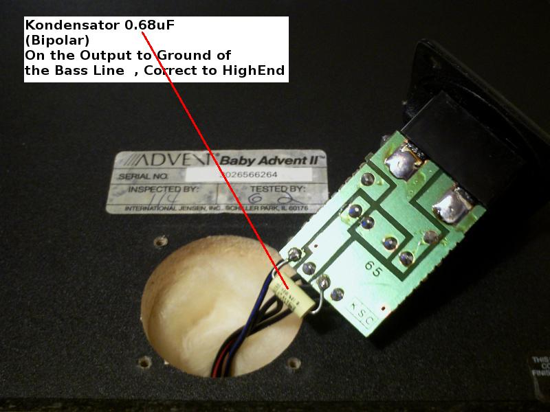

          Etwas an die Frequenzweiche muss ich auch noch, bin aber noch nicht toll eingerechtet zum messen. Das kommt noch, die 3/4 des Material für die Messbox ist hier. Aber es müssen noch ein paar Sachen auf die Liste für andere Projekte, bevor ich bestelle. Ein paar sehr gute OP's und so kram für mich.
          Da kommt das Papierchen nochmals um 9kHz, hier hat's schon mal wer gemessen. Vielleicht tu ich das kurz mit dem Spectrum Analyzer von Hand eintunen mit nem Kondensator. Oder Notch, ich werd's sehen. Etwas ins heutige Zeitalter bringen.
          Ich mach mir da eher den einfacheren Weg.

            So hier mein Hack, verändert das ganze Bild, aber Gewinn saubere Höhen. Und mehr Räumlichkeit. Sie wird weicher im gesamt Bild.
            Das was man als Klirr warnimmt ist weg. Und kein Loch bei 9kHz mehr.

                In der Tat, das ist im Moment fast nur Monolog, aber mit Dir sind es ja schon zwei die sich mal äussern. :P
                Die Frage, wie lange es geht bis so ne Sicke weich wird, beantworte jetzt halt ich irgendwie durch die Erfahrungen die ich hier grad sammle.
                Die Box mit dem kleinen Hack an der Frequenzweiche ist viel viel viel besser. Das lasse ich so. Man könnte ja bis ins Unendliche Verbesserungen tätigen. Hier lassen wir die Box so mal stehen.

                  Abschluss
                  Sie sind bei 70Hz und Qtc 0.83 , und werden da verharren.
