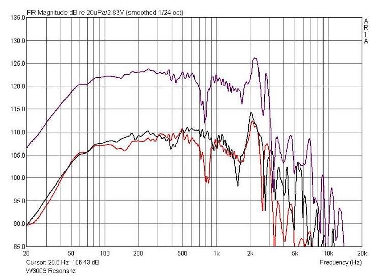

    Hier der W300S/8 in der Nahfeldmessung in einem 90Liter Gehäuse, erst dachte ich dAß Chassis hat einen Schaden oder es wäre eine Gehäuseresonanz, aber der zweite W300S verhält sich absolut identisch. Eine Gehäuseresonanz kann man ausschliesen, ein 30er eines anderen Herstellers hat in dem selben Gehäuse dort keine Probleme. Hat dafür jemand eine Erklärung? Die schwarze Messung ist das Fremdchassis, lila und rot die beiden W300S. Habe das noch nirgends gesehen das der W da Probleme hätte, zumindest nicht so relativ arg, steh Grad aufm Schlauch.

    Das ist bei dem Chassis wohl normal.
    Guck dir im Archiv mal den Frequenzgang des Chassis an.
    Genau da hat es einen Einbruch.
    Vielleicht solltest du ihn tiefer trennen.

      Ja seh ich genauso. Der Einbruch wird wohl durch Raum und Box verstärkt, ja 90 Liter und Nahfeld,
      bei Visaton sieht das durch den RAR doch sehr schmerzfrei aus.
      Was ich jetzt nicht versteh, wieso soll ein Tieftöner so hoch mitspielen, ist doch bei allen mir bekannten Bauvorschlägen immer so um 200 Hz elegantes Abfallen bei Bässen angesagt. Grüsse

        Müsste bis 1,5kHz laufen, beim W250S kann man dort auch eine Störung erkennen, nehme einfach an das es ne Sickenresonanz ist, ob es sich beim W250S in gleicher Ausprägung zeigt wäre interessant, der wurde schon öfter erfolgreich in 2Wegerichen eingesetzt.

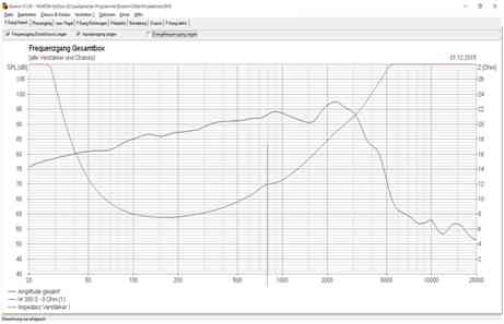

                      riwei
                      Um die Partialschwingungen des W300S klein zu halten, sollte die Trennfrequenz bei <= 560 Hz liegen (siehe die Minischwingungen in Deiner Messung und im Zusammenhang (Internet) Wellenlänge, Umfang aus effektiven Membrandurchmesser)
                      Schmalbandige Einbrüche haben eine Auswirkung, ob hörbar ist die Frage.
                      Im Impedanzgang (Boxsim-Simu) sieht man die Membranresonanz bei 800 Hz, es ist keine Gehäuseresonanz.
                      Gruß Richard
                      Zuletzt geändert von riwei; 02.12.2015, 13:13.
                        Walwal hatte recht, man (ich) höre es nicht. Habe beide Chassis, W300S und SP30/200NEO per DCX gleich entzerrt bis 1,5khz, per 18db Filter, oben drüber das Horn, ich hörte keinen Unterschied, die 800Hz Resonanz bleibt dem Gehör verborgen, nur ein kleiner Schmutzfleck auf dem Papier.
