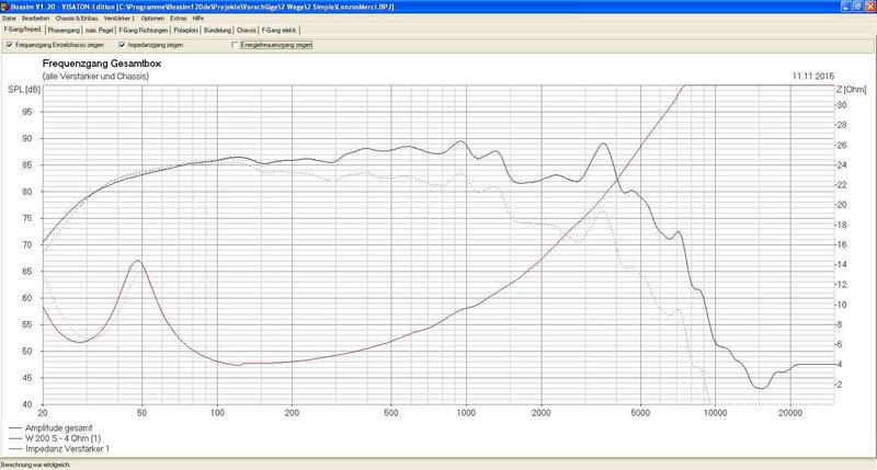

                      Die gestrichelte ist das ungebliebte Hodge.,
                      Für Bessel und W200S-4 Bassrefelex, 46Liter, 28.13Hz , war jetzt stark bedämpft, chassis locker bedämpft, man kann aber alles locker bedämpfen.

                        irgendwie check ich gar nicht was du überhaupt willst.

                          joar, dachte es gäbe nen erprobten Bauplan abgestimmt, mit privat Bildern, und genauer Anleitung. Nur Masse nützen nichts, weil keine Erfahrung zum Abstimmen, bei meinem Freund. Siehe ersten Beitrag.
                          Aber wir können es hier abschliessen. Werde wenn er sich für selbstbau entscheidet, doch hier vorfertigen.
