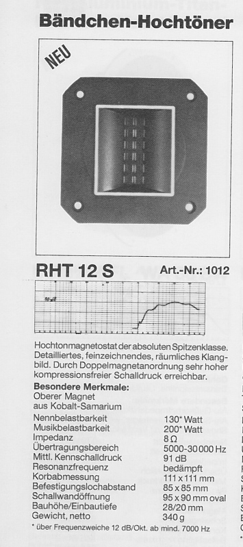

      Ich finde keine Datei. Die RHT sind ab 3000 Hz einsetzbar, Resonanz 4000 Hz. Das passt nicht zum Al 130. Hoffnungslos, eine Weiche zu entwickeln. Verkaufe die RHT (alt, defekt?) und verwende etwas vernünftiges.

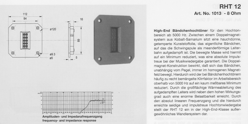

            Zunächst mal: es gab den RHT12 und den RHT12S:
            Hier geht es wohl um Letzteren. Wie eigentlich alle Magnetostaten aus diesen Baujahren ist auch der RHT12S sinnvoll erst ab ca. 5000Hz einsetzbar, mit steilflankigem Filter. Das wird dann in der Kombination mit dem AL130 schon sehr knapp, weil dieser in dem Frequenzbereich schon mit Membranresonanzen zu kämpfen hat. Kann man versuchen, ich würde es eher nicht machen.
            Für den RHT12S gibt es eine SpeakerPro/AudioCad-Datei, mit den üblichen Einschränkungen, insbesondere was die Phasenbeziehungen angeht. Selber messen wäre angesagt.
