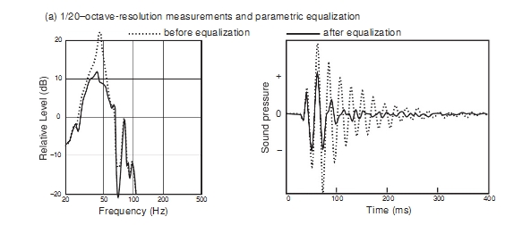

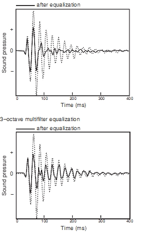

            • 28427
            Nils, du erwartest zu viel Kenntnisse von mir. Was meinst du mit separiert, eine sauber identifizierte, einzelne Mode, die nicht mit anderen "vermischt" ist?
            Zum Ausschwingen einer Mode gibt es schon Messungen von - ihr wisst schon.
            Anhang 1: oben PEQ, exakt auf der Frequenz, unten 3 Oktaven EQ
            Anhang 2: AFG mit+ ohne PEQ sowie Ausschwingen

              Zitat von hreith Beitrag anzeigen
              ==> und ich glaube, du überschätzt deinen Einfluß etwas.
              Eigentlich weiß ich, dass er verschwindend gering ist. Aber mit etwas Handfestem, dass man jemanden vor die Nase knallen kann, muss man weniger schreiben. Und Links verbreiten sich oft besser als Text.
              Obwohl ich für mich selbst den Grundlagen und Messungen durchaus einen hohen Stellenwert gebe entscheide ich am Ende nach meinem Geschmack. Und wenn es mir mit voller Kompensation so vorkommt als ob Impulsen etwas fehlt - dann kompensiere ich eben nicht voll, völlig egal was die Theorie sagt. HiFi ist ein Hobby und es sollte "schmecken"
              Sprichst du von separierten Moden oder von überlappenden? Denn der Unterschied ist je genau der, auf den ich mit meinen Bemerkungen abziele. Und ich habe ja immer geschrieben, dass das vollständige Kompensieren bei nicht separierten Moden nicht funktioniert. Und Moden treten ja leider selten separiert auf.
              Ja, genau.
              Man kann sich das wie zwei Zweige eines Mehrwegelautsprechers vorstellen. Jeder Zweig alleine ist minimalphasig. Zusammen sind sie es nicht.
              Danke, das zeigt ja schon ganz gut, was ich meine.

                          Peter, dieses Diagramm sagt etwas anderes
                          http://www.visaton.de/vb/attachment....0&d=1446711361
                          Man sieht, dass durch PEQ die zweite Schwingung etwa um die Hälfte reduziert wurde, darüber ist die "Dämpfung" aber stärker.
                          Ich sag mal ganz doof: Mir ist wurscht, warum es wirkt. Hauptsache ist der Effekt, und wenn ein PEQ die NHZ nicht verringern würde, müsste ich auch damit leben. Wenn man gut hören will, muss man sowieso mehr machen, als nur den Frequenzgang zu linearisieren.
