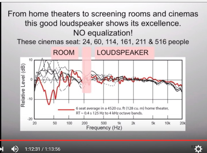

      Was bei Toole auch interessant war, ist dass der "richtige" Bass 30 % der positiven Bewertung durch die Hörer ausmacht. - So hat man den Raum im Bass auf jeden Fall auch wieder als starken Faktor der Bewertung mit drin.
      MFG
      Christoph
        • 28425
        Ohne ein richtiges Bassfundament klingt alles k***e.
        Es muss tief gehen und sauber. Natürlich können Raummoden stören (weil Theo meine Kurzfassung (Der Raum ist wichtig, aber nicht so kritisch, wie oft geschrieben!) bemängelte:
        Diese These ist gerade im Bereich der Raummoden unhaltbar.
        :-) Theo )
        Es ist halt die Frage, sind die Moden störend? Meine 29 Hz-Mode stört eigentlich nicht, sie hilft etwas im Tiefbass und nur selten wird es zu viel - wenn mein Sessel zu oft wackelt. Die 60 Hz-Mode dagegen stört immer mit Brummbass, die 100 Hz sind nicht ganz so schlimm, die kommt bei Männerstimmen manchmal durch. So kann man also durchaus Musik anhören bis auf wenige Titel. Mir war es nicht genug, daher kam DSP zum Einsatz.
        Aber wenn man 500 Seiten kurz zusammen fassen soll , kann es nie perfekt beschrieben sein, also bitte nicht in den Krümeln suchen.

            Theo, hast du das Buch denn gelesen? Den Vortrag angesehen?
            Im Bereich von Raummoden muss man, wenn man einiges an Erfahrung hat, doch keine Bücher lesen oder an Vorträge glauben. Eine Raummode klingt IMMER "langsam", oder verzögert. Daher kommt ja auch die Mär vom schnellen Bass und das CB Gehäuse einen saubereren Bass machen als BR. Darüber hinaus verdeckt man sich mit Raummoden und den daraus resultierenden Effekten einen qualitativ hochwertigen Mitteltonbereich.
            Genau...das ist die Frage ist. Leute die immer schon mit Raummoden gehört haben, machen sich meist nichts aus diesen und sie fehlen ihnen sogar wenn nicht vorhanden. Aus diesem Grund beginnen wir unsere Vorführungen immer mit der Bemerkung "als erstes hören wir jetzt mal ein Stück mit Bass damit ihr hört das die Lautsprecher bass können, wenn er in der Aufnahme vorhanden ist".
            Bevor wir das machten haben wir immer wieder zu hören bekommen, so große Boxen und dann kein Bass.
            Auch wir führen unsere DUO-DXT (kleiner 2 Weger) mit unserer 30 Hz Raummode vor, man glaubt einen viel größeren Lautsprecher vor sich zu haben. Das ist schon spektakulär.
            Aber sobald die Lautsprecher selber bis unter 40 Hz kommen, hat das Raummodengeschubse nichts mehr mit realistischer, schöner und sauberer Tiefbasswiedergabe zu tun.
            Floyd betont ausdrücklich, das oberhalb eines Übergangsbereichs der Schrödingerfrequenz einen guten Lautsprecher ausmacht,
            Da ist, wie schon geschrieben, die Schröderfrequenz gemeint.
            Jetzt hänge ich mich mal weit aus dem Fenster und behaupte, diese These ist so nicht richtig.
            Alle die mit DSP arbeiten, probieren mal bitte die Frequenzen unterhalb von ca 300-400 Hz anzuheben oder abzusenken. In der Regel hilft schon breitbandig 1-2 dB. Wenn man dann hört welchen großen Einfluss das auf die Wiedergabe der Mittel- und Hochtonwiedergabe hat, weiß man sofort das diese Aussage nicht haltbar sein kann.
            Was Floyd wahrscheinlich meint ist, hat man oberhalb der Schröderfrequenz seine Hausaufgabe gemacht und einen guten Lautsprecher gebaut, ist man auf der Haben-Seite. Bei der Entscheidung ob man eine gute oder exzellente Wiedergabe erreicht, darf man die tiefen Frequenzen aber nicht einfach abkoppeln und da ist nun mal der Raum der bestimmende Faktor.
            Beispiel.... gerne, auch in unseren Räumen zum Nachvollziehen
            Wir führen zur Zeit mit unserer BigLine vor, einem Lautsprecher der ohne elektronisches Gezumsel bis 25 Hz spielt.
            Dadurch ist er der Kandidat um allein durch den Raum besch..... zu klingen und das tut er auch wenn man nicht per DSP nachhilft.
            Auf den Westdeutschen HiFi-Tagen wurde der Lautsprecher per DSP entzerrt und anschließend mittels Dirac die Raummoden entsorgt. OK, klang laut Aussage vieler Zuhörer toll.
            Wieder in unseren Räumen stimmte etwas nicht. Kann ja auch nicht, ein ganz anderes Raummodenverhalten als im Maritim-Hotel. Gemessen und mit Dirac die Raummoden entzerrt. Etwas von hier stimmt was nicht blieb aber, obwohl wir die identische Zielkurve verwendeten. Oberhalb von 500 Hz war bei der Messung nichts zu sehen was sich geändert hätte, trotzdem klang der Lautsprecher ein Stück aggressiver und weniger räumlich als in Bonn.
            Wir haben dann mittels diverser Lieder, die wir sehr gut kennen, herausgefunden was da passiert war. Der gesamte Mitteltonbereich kam uns zu minimal laut vor. Jetzt hätte man diesen vielleicht absenken können, wäre aber falsch gewesen. Die Erfahrung zeigt das das Problem durch den Raum in den unteren Lagen entsteht. Also 1,5 dB unterhalb von 500 Hz angezogen und schon war alles in bester Ordnung.
            Keine Aggressivität mehr, die Räumlichkeit wieder in Ordnung und die klare und trotzdem sanfte Wiedergabe wieder vorhanden.
            Wenn man sich darauf einigen kann das das für Lautsprecher gilt die unterhalb der "Schröderfrequenz" nicht so autoritär sind kann man mit der Aussage leben. Wer jedoch große, tief spielende Lautsprecher liebt, sollte das schnell vergessen und sich um seine Raummoden kümmern.
            :-) Theo

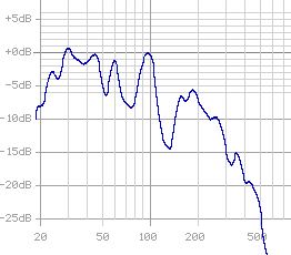

                Den Effekt, dass manchen Besucher meiner Anlage "den Bass zu schwach" war, kenne ich auch. Die wollen Moden haben.
                Viel fehlt untenrum nicht, s. Messung der TT (Trennung bei 300 Hz)

                      möchte schon mal anmerken, dass es von Toole schon ein wenig mehr Material gibt, als er in dem Vortrag in dem Video präsentiert.
                      In seinem Buch z.B. geht er recht ausführlich auch auf die Wiedergabeoptimierung im modalen (Bass-)Bereich ein.
                      Auch sehe ich nicht, dass er seine Aussagen über einen messtechnisch guten Lautsprecher auf Frequenzen oberhalb der Schröderfrequenz einengt.
                      Seine gezeigten Diagramme zeigen ausdrücklich auch den Bassbereich.
                      Einigkeit dürfte wohl darüber herrschen, dass in dem fraglichen modalen Bereich es sehr aufwendig wird, Linearität hinzubekommen.
                      Grundsätzlich sehe ich da a) aus eigenen Erfahrungen und b) auch aus Tooles Diagrammen Lautsprecher mit linearem Energieverhalten, die nicht die typische Überhöhung von komplett bafflestepentzerrten Lautsprechern haben zunächst mal im Vorteil.
                      Einen Teil der Modenproblematik kann man schon durch geschickte Positionierung im Raum entschärfen, auch der zum Roomgain passende untere Rolloff der Box ist da hilfreich.
                      Die dann noch verbleibenden und störenden Moden kann man dann mittels DSP z.B. "behandeln".
                      Dennoch sehe ich die DSP-Methode auch kritisch.
                      Was passiert eigentlich bei einer Mode ?
                      Da läuft z.B. eine halbe in die Raumabmessung passende Welenlänge von der Stirnwand (dortangeregt vom Lautsprecher) zu Rückwand, wird dort reflektiert und läuft zur Stirnwand zurück, hat auf dem Weg aber an Pegel verloren.
                      Nun "pumpt" der Lautsprecher phasenrichtig die Mode auf, die läuft durch den Raum, hat jetzt aber mehr Pegel als die erste Reflexion, und so schaukelt sich die Mode auf.
                      Mit anderen Worten: Die zu messende z.T. heftige Modenüberhöhung ist ein Ergebnis der mehrfachen Anregung durch den Lautsprecher.
                      Nun greife ich mit DSP ein und reduziere den Pegel des Lautsprechers so, dass die sich immer noch aufschaukelnde Mode sich im gewünschten linearen Gesamtpegel einreiht.
                      Das funktioniert auch prima, solange man langgezogene Basstöne (z.B. Orgel) auf der fraglichen Frequenz wiedergibt.
                      Bei einem impulshaften kurzen Signal gibt es aber ein Problem:
                      Die Mode wird nun nicht mehr aufgebaut, deren Beitrag zum linearen Frequenzgang fehlt nun und es bleibt der durch die Entzerrung pegelreduzierte Bass des Lautsprechers "übrig".
                      Mit anderen Worten: bei zeitlich länger andauernden Signalen funktioniert die Entzerrung, bei kurzen, impulsiven Signalen ist zu wenig Bassenergie im Raum.
                      Kurz gesagt: So trivial, wie das manchmal hingestellt wird, ist eine Bassentzerrung leider doch nicht.
