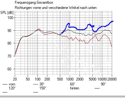

                Ich sehe schwarz, denn die Ursache liegt am stark unterschiedlichen Frequenzgang auf Achse und 30 Grad!
                Es scheint auch nicht der HT zu sein, sondern es passiert folgendes:
                Der Winkelfrequenzgang ist bei 3000 HZ um etwa 8 dB leiser als der sonstige Mittel-Hochton. Wenn du auf diesen Winkel optimierst, wird dort um 8 dB angehoben, sonst nur um +- 2-3 dB. So weit ok. Hörst du aber (etwa) auf Achse, sind 3000 Hz um etw 5 dB zu laut. Ich habe das mal in Blau dargestellt. Da passt nix mehr. Die A Compact ist da etwas zickiger als andere Boxen. Abhilfe würden nur 2 unterschiedliche (gespeicherte) EQ schaffen.

                  Ich habe mir mal die MK 5 angesehem.
                  Wenn der Frequenzschrieb der MK II ähnlich aussieht, dann klingen die + 2dB ab 2 kHz mit Sicherheit nicht sehr zurückhaltend.
                  - 2dB wären ein Ohrschmeichler, + 2 dB sind eigentlich eine Katastrophe.
                  DSM 50 als auch DSM 25 sind hier beteiligt und gehören im Pegel abgesenkt/angepasst.
                  Der leichte Anstieg über 10 kHz ist ziemlich vernachlässigbar, der gauckelt eine gewisse Luftigkeit des Klanges vor, allerdings nicht sonderlich übertrieben. Aggresivität mag ich da nicht erkennen.
                  Bevor ich den Lautsprecher zerlegen würde, wären ein paar simple Widerstände dran.
                  Andis Simulation halte ich für einen Supergau und keinesfalls empfehlenswert.
                  Auch die Argumentation der Bündelung greift nicht.
                  Die Bündelung hat mit aggresiven Klangverhalten überhaupt nichts zutun.
                  Ich persönlich bevorzuge Lautsprecher, die stärker bündeln.
                  Allerdings ist ein imenser Einfluss der vertikalen Achse wahrscheinlich, hier können massive Überbetonungen im Mittelhochtonbereich vorhanden sein, dies erklärt auch deine Erfahrungen deines Hörens unterhalb des Hochtöners (Poäng) sowie auf Achse bzw. oberhalb des Hochtöners (Fetentisch).
                  Leider ist solch ein Problem so gut wie nicht behebbar, da lässt sich die Physik nicht aushebeln.
