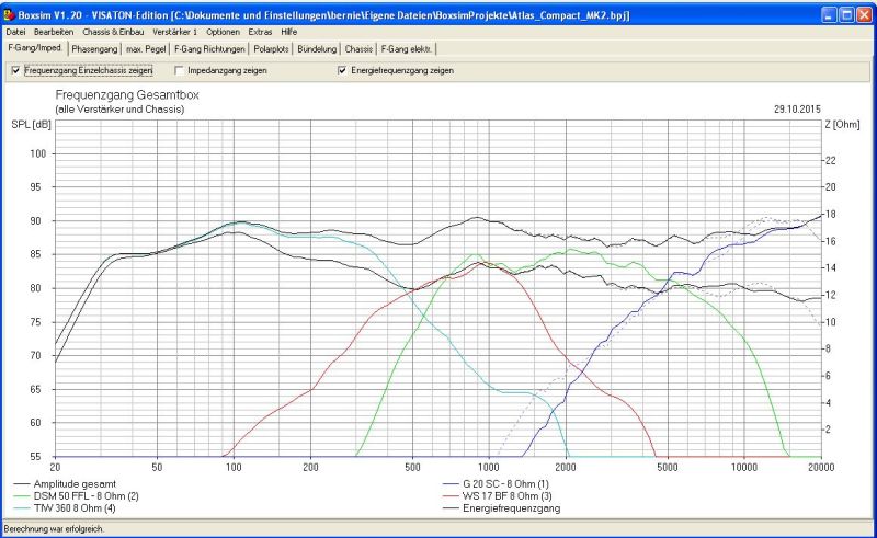

                    anbei noch ein screenshot der simus. gestrichelt original ac mkII mit dsm 25, durchgezogen mit g 20 sc und angepasster weiche. ich hab so angepasst, dass an der trennfrequenz möglichst gleiche verhältnisse wie mit der dsm herrschen.
                    bei interesse stell ich natürlich die boxsim datei rein....

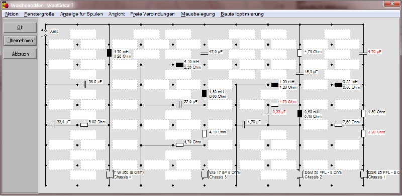

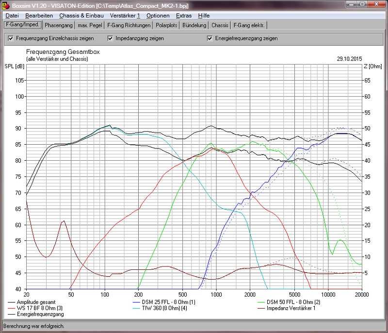

                        Der schärfere Klang könnte durchaus von den Resonanzen der DSM50 kommen.
                        Habe mal deine Originalweiche leicht geändert:
                        Reso der DSM50 unterdrückt
                        Buckel der DSM25 etwas geglättet
                        Rot sind die geänderten Teile
                        Gestrichelt ist original
