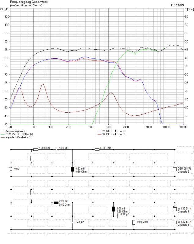

    ich (Anfänger) habe mich jetzt 4 Wochen lang durch verschiedene Foren quer durchgelesen und mittels Anfängeranleitung an Boxsim gewagt, bin aber noch bei grundsätzlichen Fragen ratlos. Ich würde gerne 2 Erbstücke meines Vaters aus seiner Bastelzeit reaktivieren bzw. aufwerten. Die Maße und erste Versuche in Boxsim habe ich angehängt.
    Die Boxen waren im Original mit Tonsil-Chassis (Conrad) bestückt (2Wege: mit 2 in Reihe geschalteten TMT und eine Hochtonkalotte) und über eine LW2/80 angesteuert. Da die Sicken der in Reihe geschalteten Tief-Mittel-Töner schon vor längerer Zeit zerbröselt sind, wurden sie durch W130S 4ohm ersetzt. Der Hochtöner (GTC 8/50) soll jetzt ebenfalls ersetzt werden und das ganze über eine sinnvolle Frequenzweiche angesteuert werden.
    Jetzt (Hausbau fast fertig) habe ich endlich Platz um die jahrelang im Keller gelagerten Lautsprecher aufzustellen, möchte sie aber sinnvoll modifizieren und wäre über Tipps und Hilfe dankbar. Aufgestellt werden sie im 36 qm Wohnzimmer, wandnah in den Raumecken. Musik-nutzung, keine Kino, fast alle Musikrichtungen. Löten und Holzwerkeln ist kein Problem. Ab Mitte nächsten Jahres habe ich dann hoffentlich auch meine Werkstatt wieder eingereichtet und nutzbar.
    Ich kann es kaum erwarten auch mal andere Bauvorschläge (Wunschliste ist schon lang) nachzubauen. Im Moment fehlt aber die Zeit für einen komplettbau und mein Sohn hat die Hoch und Mitteltöner meiner alten, günstigen Renkforce-Lautsprecher etwas zu intensiv "untersucht".
    Als HT-Ersatz für die Erbstücke habe ich über die DSM25FFL 8ohm nachgedacht
    (Darf man vermutlich nicht laut sagen: in erster Linie, weil die im Vergleich zu anderen Kalotten größere Platte die Schraubenlöcher der Vorgänger grade so eben überdecken.
    ...und, weil das Schutzgitter evtl. kompatibler mit einem forschungsbegeisterten 4-Jahrigen ist). Allerdings wäre es schön, wenn die Bauteile der Frequenzweiche dann nicht in ähnlichen Preiskategorien liegen, wie die Hochtöner.
    Also wäre es ein abwägen: Günstigere HT + aufwendige Weiche ODER DSM25FFL und Weiche nicht allzu komplex.
    Fragen:
    1. Ist die Bestückung für so ein Gehäuse sinnvoll (Ratschläge zum HT)?
    2. Ansteuerung mit 2 TMT-in-Reihe und ein HT sinnvoll?
    3. Bestückung der Frequenzweiche aus Boxsim mit Optimierung in der Schaltart sinnvoll oder lieber anders (höhere Ordnung, Korrekturglieder und Teiler)?
    4. Habe ich die Daten überhaupt richtig in Boxsim eingegeben und welchen Einfluss hat das Reflexrohr bzw. ist eine Änderung sinnvoll?

        Hab mal bisschen probiert, nicht perfekt und auch nur theoretisch (Gehäusevolumen jedem Treiber zugeteilt, BR-Öffnung+Länge=?)
        Erbstück B.BPJ

              Naja, Weichenbauteile nach Boxsim-Daten.
              BR-Öffnung: da sollte http://www.visaton.de/de/chassis_zub...r/br15_34.html in Originalllänge verbaut werden (fb nahe 45Hz)

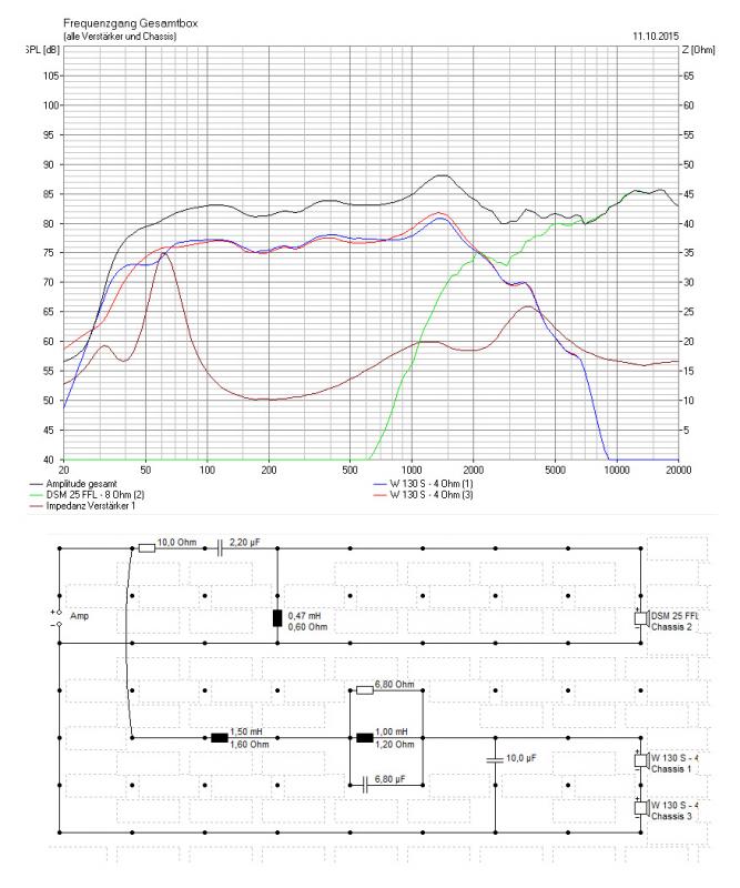

                Spannend die Simulationen incl. Weichen gegenüberzustellen
                Ich hoffe ich habe die Capulet-Light-Weiche mit Faustformel richtig umgerechnet.
                  Hallo Wealdon,
                  die Simu sieht nicht gut aus!
                  Viel zu tief getrennt!
                  Gruß Jörn
                  P.S. ich habe mal quick'n'dirty die Simu etwas modifiziert; die Trennfrequenz passt besser; die Phase passt auch, unter Winkeln sieht es ganz ok aus...
                  Wenn Du ein Gehäuse für beide W130S4 nimmst, so brauchst Du nur die Fläche von dem Reflexrohr zu vedoppeln wg. doppeltem Volumen; die Länge bleibt...
                  Zuletzt geändert von jhohm; 12.10.2015, 11:44. Grund: Text ergänzt und Anhang angehängt

                      Moin,
                      Wealdon möchte es richtig machen; Potis vor dem HT sind immer eine Pfuscherlösung.....
                      Deshalb muß man im HT-Bereich auch umrechnen...
                      Gruß Jörn

                          • Wealdon
                            • 03.10.2015
                            • 9
                            Danke Jörn !
                            hatte grade die beiden oberen Weichenbeispiele zusammengewürfelt und wie von Dir vorgeschlagen (über die Boxen-Weichenhilfe) eine höhere Trennung angepasst und dann einen Optimierungsdurchgang gemacht ...und fast(!) so eine Weiche auch bekommen
                            Bei Dir sieht der Frequenzgang aber doch noch sauberer aus
                            Wenn ich die Visaton-UVPs nehme, komme ich mit Keramik-Widerständen, SP-Spulen und MKT-Kondensatoren auf ~34€ pro Weiche... damit kann ich leben
