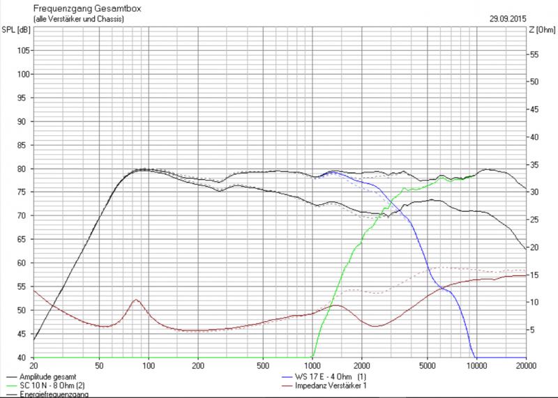

    Jetzt habe ich mir ein paar vertrauenswürdige und preiswerte Chassis ausgesucht und mal Boxsim angeworfen.
    Als TT ist es der WS17E und als HT der SC10N geworden.
    Die Boxsim Datei ist im Anhang. Das ganze ist alles andere als ein Wirkungsgradmonster geworden, aber ich denke mal, im Nahbereich ist das nicht so schlimm, zumal ich nicht der Lauthörer bin.
    Laut Listenpreise liegt eine Box bei <80 Euro. Ohne Gehäuse.
    Gehäuse, sowie grundlegend die Weiche, stammen von der Alto I. Nur eben GG und nicht als BR.
    Würde mich über eure Meinungen sehr freuen.
    Auch Vorschläge, was man als Sub nehmen kann, sind sehr willkommen. Habe noch einen GF200 hier. Daraus einfach einen Sub G-20.39 machen?

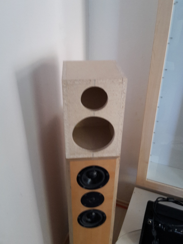

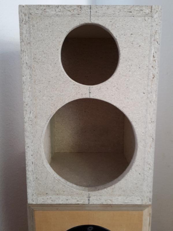

        So, habe noch ein wenig am Gehäuse geschraubt und es auf 30x20x20cm³ Aussenmass verkleinert. Das sind irgendwas um 8,5l. Also im Endeffekt vielleicht 7,5-8l, nach Abzug von Chassis und Weiche.
        Ich werde es mal so bauen. Die Gehäuse stehen ja schon fertig aus 16mm Spanplatte roh, hier.
        Juckt schon in den Fingern. Vor allem, ob ich wirklich noch einen SW brauche und wie sich das überhaupt anhört. Besser als mein Logitech Z4 bestimmt.

          Ich werf dann auch mal was ein...etwas glatter und ohne die 2 dB Überhöhung um zw. ~1 und 3. Phase Tick besser. 3 cm Fase ist hier aber drin, welche vor allem den Einbruch von 2 dB bei 7 KHz entfernt:

            Also die Impedanzlinearisierung werde ich auf alle Fälle übernehmen. Die Teile für die Weiche hatte ich nämlich schon (etwas voreilig) Bestellt.
            Aber 3cm Fase halte ich bei 16mm Wandstärke für etwas knapp.
            Ich denke 2cm Fase müßten beim HT aber locker drin sein.
            Herzlichen Dank für die Mühe, die Ihr Euch gemacht habt.

              Kannst ja Streifen Holz an den Kanten ankleben Ich setze bei meiner Box den HT in nen Tontopf oben drauf...nach ein wenig Testen und rumprobieren ist eine Fase von 10 cm raus gekommen...
              • juergen_e
                • 09.09.2003
                • 440
                Ich habe grad mal von innen in die Kante gefühlt. Da ist kein Läufer vom Leim o.ä. So kann ich da einfach einen Stab einleimen, der bis in die Ecke geht und fertig. Muss nur genug Leim dran.
                Hinterher wollte ich das Gehäuse ein oder zwei mal mit Epoxydharz einpinseln, um eine (nach dem schleifen) glatte und harte Oberfläche zu bekommen.
                Danach dann Strukturlack o.ä. Hatte im Auto mal mit Strukturlack für Stoßstangen (früher, die schwarzen Kunststoffstossstangen) experimentiert (BB im laminierten Aufbaugehäuse) und war positiv von der Optik überrascht.

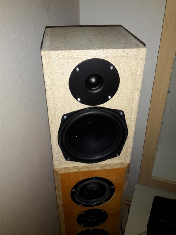

                    So. Ich habe die LS jetzt erstmal provisorisch fertig.
                    Natürlich habe ich einige Teile flasch bestellt, sodass im HT Tweig statt 15 nur 10 Ohm drin sind. Wieterhin fehlt noch das RC-Glied am TT (33µ/15R).
                    Klang? Ich bin begeistert. Etwas hell im Klang, aber das wird sich mit den nächsten Modifikationen geben. Ok, waren ja auch schon fast 200,-, wenn man allen Kram zusammenrechnet, aber die haben sich gelohnt bzw. werden sich lohnen, wenn das Endstadium erreicht ist.
                    Die RC-Glieder am TT werden aus finanziellen Gründen aber erst nächsten Monat einzug halten. Klingt so lange noch etwas hell das Riesenböxchen.
                    Beim HT bin ich mir noch nicht sicher, ob der 10R durch 15R, oder doch durch 10R+2,2R ersetzt wird.
                    Wenn ich nicht schon alles für meinen Umzug weggepackt hätte (ok, die Lötstation habe ich mit meinem Leben verteidigt, was sich auch gelohnt hat), dann würde ich ja mal messen.

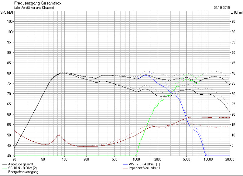

                        So, wie ich die jetzt habe, also ohne das RC-Glied am TT und mit 10R anstelle von 15R (oder12R), was kann ich an klanglichen Unterschied erwarten, wenn de HT-Bereich leicht abfällt, so wie bei 33F/15R & 15R?

                          Das RC Glied wird auch die Mitten etwas absenken laut Boxsim, mit den dann auch leiseren Höhen durch 15R wird es insgesamt mehr Bass haben und nicht mehr ganz so hell klingen. Ich denke, es wird angenehmer klingen.

                            Habe aber eben festgstellt, das ich die falschen SP-Spulen für den TT bestellt hatte. Nicht 1,0mm Drahtstärke, sondern nur 0,6. Das macht 1 Ohm mehr Widerstand und die Weiche funktioniert so nicht mehr so richtig.
                            Habe jetzt, unter Verwendung vorhandener und auszubauender Teile, die Weiche überarbeitet.
                            Ergebnis: Noch weniger Schalldruck, aber vom FG recht ansehlich, wie ich finde.
                            Das mit dem Schalldruck ist am PC ja nicht so wichtig. Habe gemessene 60-70cm Abstand von den LS, welche ca. 75cm auseinander (26" Monitor) sind.
                            Da ich jetzt, mit dem ziemlich bergigen FG, fast schon zufrieden bin, kann das nur besser werden.
                            Morgen kommen die restlichen Teile für die Weiche. Dann wird der Sollzustand umgesetzt.

                              So. Die Modifikationen sind umgesetzt. Ich bin ziemlich begeistert.
                              Unangestrengtes lauthören. Die spielen schon den ganzen Tag recht laut vor sich hin und nerven kein Stück.
                              Habe aber dafür wieder meinen Tripath Mini-Amp rausgekramt. Das mit der FW im 2.1 (mit TPA3116) ist ohne SW nicht so toll. Da fehlt dann was bei der Musik.
