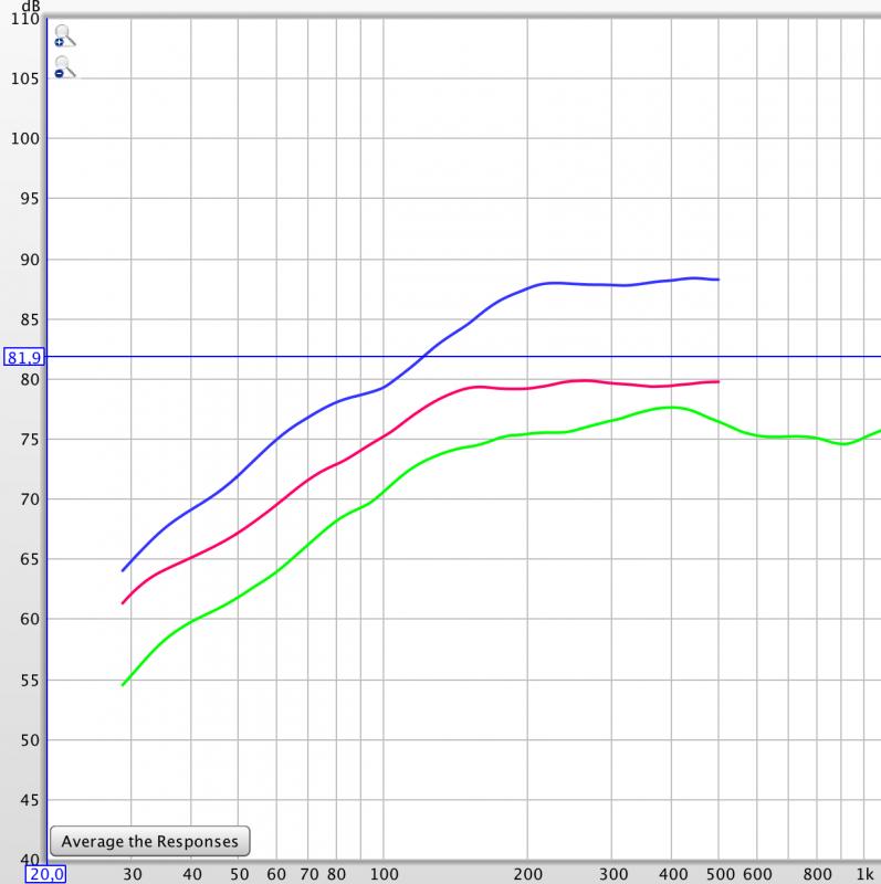

    Ich habe heute mal ein bisschen in unserem Musikzimmer herumgemessen und verglichen etc. Dabei ist mir aufgefallen, das Alle gemessenen Boxen (Solo75,Conga,Petit Orgue +B200) Alle irgendwie relativ gleich und früh abfallen im Bass. Auch das Gehörte Passt irgendwie nicht ganz zum gemessenen. Laut Messung hätte die Conga ja am wenigsten Bass was aber auf gar keinen Fall so klingt. Gemessen ist das alles mit einem kalibriertem Mikro und REW. Hab ich irgendwas falsch gemacht oder wieso ist das so?
    Gemessen wurde am Hörplatz in ca 2,3m Entfernung.
    Blau: Conga
    Rot: Petit Orgue + B200
    Grün: Solo75
    Glättung 1/1 + 1/12
    Nee, falsch gemacht hast du nichts, aber auch fast nichts richtig.
    Mit etwas gutem Willen und der Bereitschaft, deine veröffentlichten "Frequenzkurven" entsprechend zu deuten, gelangt man zu der Erkenntnis, dass alle deine drei Boxen ziemlich exakt gleich klingen, aber bei gegebenem Input verschiedene Pegel "machen".
    Mehr Nutzwert hat dein Beitrag leider nicht, aber macht ja nichts; ein gewisser Unterhaltungswert ist ihm nicht zu leugnen.

      Das ist ja das komische, sie klingen bei weitem nicht gleich! Die solo hat ja laut der Messung den meisten bass, was aber gehörmäßig überhaupt nicht so rüberkommt!
      Was mich nur wundert ist, das die frequenzgänge alle schon so früh abfallen! Kommt mir gehörmäßig nicht so vor!
      @broesel: was bräuchte man denn noch für eine aussagekräftige messung?

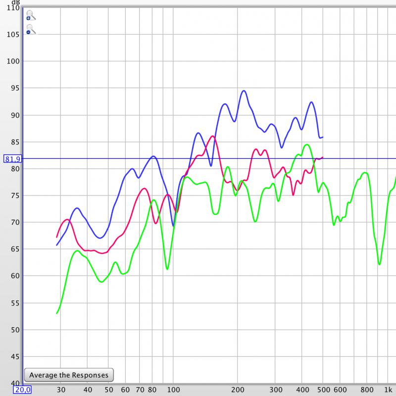

                      Jawoll, eigentlich will ich nur wissen, warum ser fgang schon ab 200 Hz abfällt und warum, wenn ich ihn linear glatt bügel, alles dröhnt, weil es viel zu viel ist!

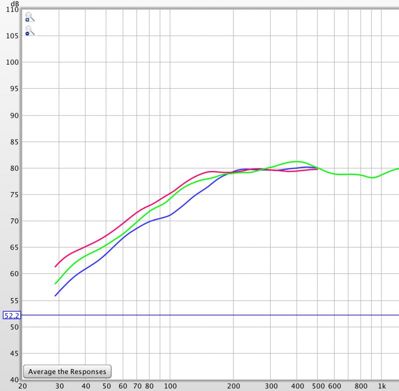

                        was ich nicht ganz verstehe: Du sagst, die Messungen seien so gut wie gleich, aber wenn dann sähe noch die Solo nach dem meisten Bass aus
                        Im 3. Screenshot, wo alle denselben Bezugspegel haben, hat die Orgue den tiefsten Bass, dann die Solo, und am wenigsten tief geht die Conga. Die Unterschiede sind recht deutlich und entsprechen doch eigentlich genau den Erwartungen.

                            So ist aber nicht der höreindruck, die petit orgue hst schon den meisten bass, aber die solo nicht mehr als die conga! Mir ist der frühe abfall nur rätselhaft!
