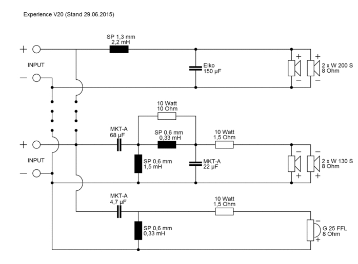

    Derzeit habe ich ein Paar Visaton Experience V20 Lautsprecher. Neuerdings an einem AVR-Receiver Denon X7200WA, der auch Bi-Amping unterstützt. Wie finde ich heraus, ob die Experience auch Bi-Amping unterstützt? Bi-Wiring wird unterstützt, dass steht auf der Produktseite. Aber Bi-Amp?
    Und wie kann ich das bei den anderen Lautsprechern im Visaton-Programm erkennen, d.h. wo steht das jeweils?

    Das ist doch einfach.
    Eine Endstufe betreibt den Bassteil der Weiche.
    Ein Verstärker, bzw Endstufe betreibt den MT/HT Teil der Weiche.
    Du mußt nur die Weiche entsprechend an ein Doppelterminal anschließen.
    Im Schaltbild der Weiche ist doch extra schon die Brücke zwischen den jeweiligen Weichenhäften eingezeichnet.
    Du kannst natürlich auch die Weiche mechanisch trennen, dadurch haben sogar die Spulen mehr Platz zueinander, was immer gut ist.
    Wenn die Weiche nicht schon auf zwei getrennten Platinen oder Holzbrettern aufgebaut ist.
    Sogesehen ist fast jede Box Bi-Amping fähig (ab 2 Chassis )
            Wie sinnvoll Bi-Amping bzw. -Wiring ist, wurde bereits ausgeführt.
            Ein konstruktiver Unterschied zwischen Bi-Amping und -Wiring besteht
            anschlussseitig nicht. Dem Lautsprecher (und Anschlussterminal) ist
            es egal ob das Strippenpaar von einem oder zwei Verstärkern gespeist wird.
            Es könnte allerdings trotz "Bi-Wiring" Terminal sein, daß die Anschlüsse innen
            wieder zusammengefaßt sind, und nur zwei Kabelleiter zur Weiche führen.
            Bi-Wiring wäre dann ein fake, und Bi-Amping eine Katastrophe (beide Amps im Einer).
            Also Terminal mal abschrauben und gucken ob auch zwei Paar Kabel im Innern
            zu einer zweigeteilten Weiche (zwei getrennte Anschlüsse an der Weiche) weiterführen.

              Bei parallelweichen ist es kein Problem, ES SEI DENN, es gibt eine gemeinsame Impedanzlinearisierung! Die muß raus und für jeden Zweig extra gemacht werden.
              Bei Seriellen Weichen - die gibt es aber kaum - ist Bi-Amping NICHT MÖGLICH!

                Vielen Dank! Jetzt hab ich's verstanden, denke ich. Ich muss nur sicherstellen, dass auf der Weiche diese Brücke nicht geschlossen ist und dass wirklich 2 paar Kabel zur Weiche gehen. Oder mit anderen Worten, dass es wirklich zwei getrennte Weichen sind.
