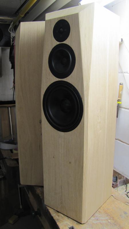

    was haltet ihr von der Idee eine Visaton Through in eine Sonja mit G20 Sc, Al 130 und 2x w200s und dann noch mit Passivmembran ????
    Hat jemand schon mal so etwas gesehen oder kann sich das Vorstellen ???
    so in Richtung Atlantis ???mit Passivmembran wie bei der Kef Q900
    MFG Emil Durmaz

    Auf welche Sonja beziehst du dich?
    Die original Sonja von Walwal ist mit (korrigiert: ) AL130 + W200S gebaut:
    Es gibt noch die Classic Sonja. Dort ist ein AL130 und GF200.
    Zwei W200S bringen einfach nur parallel geschaltet keinen weiterne Vorteil. Und dazu noch Passivmembran?
    Ich baue in meine Classic Sonjas noch einen TIW200XS dazu - aber als 3,5-wege und oben drauf, damit eine Bündelug im Tiefton erzwungen wird (wie bei der Concorde).
    Paul
      • 29083
      Zitat von AlphaRay
      Die original Sonja von Walwal ist mit W130S + W200S gebaut:
      Falsch! G 20 SC, Al 130 und W 200 SC 8
      Wenn schon 2 W 200 verbaut sind, braucht man keine Passivmembran mehr - und wenn doch, dann bräuchte man vier davon.
      Wenn es mehr Bass sein soll, dann den GF 200 oder Al 200 nehmen mit BR oder 2 PM auf der Rückseite.

          Und die einzig wahre Sonja ist die mit breiten Fasen:

                  Ich glaube nicht, dass es an der Passivmembran lag, sondern eher an den Basschassis
                  Genau..es sits schwer abzustimmen, teuer und wie Walwal schon schrieb, unnütz.
                  Nachteile der Passivmembran wären u.a. ne schlechtere Impulstreue - was ja gegen die Konstruktion spricht. Neben Preis und den anderen Punkten.
                  Nimm nen TIW200XS in 30 - 50 Litern Bassreflex - wirst sehen, dass du nichts anderes haben wollen wirst
                    • 29083
                    Ich habe Sonja als BR und Katja als PM gebaut und höre keinen Unterschied im Bass, auch keine Strömungsgeräusche. PM bietet Vorteile, wenn sehr tief abgestimmt werden soll, aber man braucht pro TT zwei PM mit dem gleichen Hub und Fläche.
                    Auch BR kan mit einem variablen Rohr verschieden abgestimmt werden. Und bevor man so viel Geld für PM ausgibt, aktiviert man besser und verwendet ein DSP - DAS ist hörbar besser.

                        Dafür dann extra mehr Chassis + Passivmembran verbauen...um etwas schlechter hinzukriegen, was es mit BR möglich wäre? Sinnvoll? Nein.

                        Fazit: Nein, lohnt nicht. Frage beantwortet.
                        Klar kann er das auch so bauen, weil du es ihm erlaubt hast...nur wird er viel Material und Geld verbauen für ein schlechteres Ergebnis.
