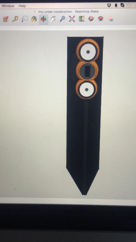

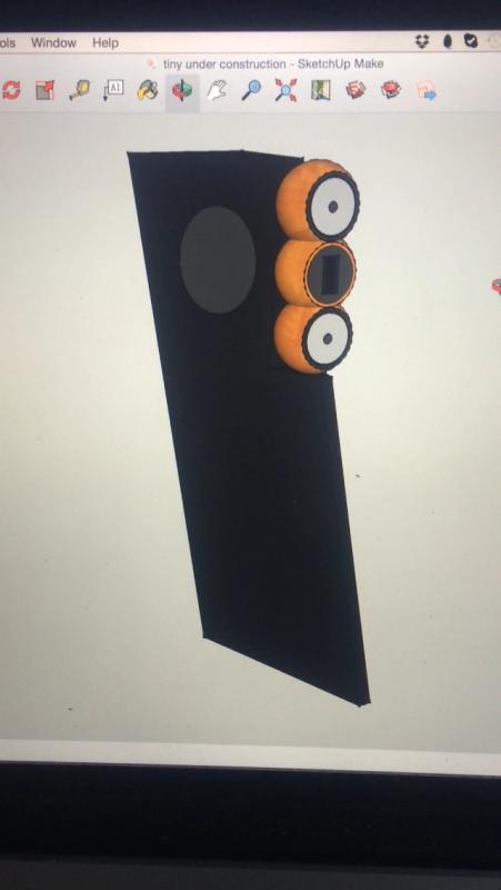

          Ach bin schon wieder was am planen dran:-) 3 weger mit ti100 u. Mht12 u dipol w25e teilaktiv
          Was würde denn passieren wenn man die kammertoefe verlängern würde?
          Hier meine neuste idee! Da würde ich gern pro seite 2 bis 3 halbe petit orgues subs übereinander reinverwursten, dadurch ergäben sich dann unterschiedliche kammerlängen weil die box um 10-15 grad geneigt ist, aber mindestens die kammertiefe einer orgue. Die bässe sollen mit nem dsp aktivmodul angesteuert werden!
          Die vordere dipolöffnung soll quasie die vordere spitze der box werden!
          Ach, getrennt soll eigentlich wieder bei 200 herz werden. Wie schauts dann aus?

              Ich meinen auch, lediglich noch einen "kleinen" aktiven Boost bei 17Hz
              dito
                Bin auch der Meinung es geht auch ohne passive Korrektur, im Netz findet man immer wieder das die passive Korrektur nötig ist, der Widerstand der Spule der Korrektur hebt noch zusätzlich die Güte der Chassis an und hebt so den Tiefbasspegel im Ripol quasi kostenlos an. Nachdem du ja eh per DSP rangehst isses wurscht, du kannst ja im Tiefton korrigieren nach Gusto und die Kammerresonanz per passendem Filter ausreichend weit ausblenden das sie nicht mehr stört. Wünsche viel Erfolg.
