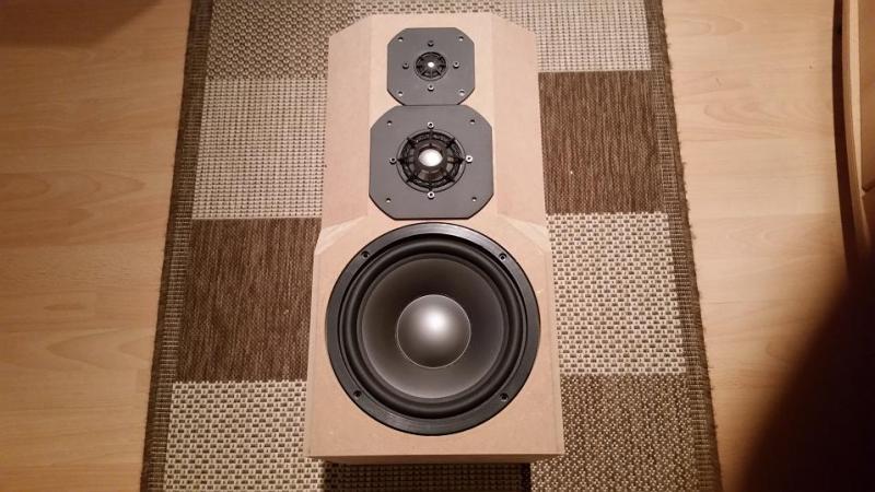

    zunächst mal vornweg, ich mag generell mitteltonkalotten, die dsm50 und die g50 habe ich allerdings noch nie langfristig eingesetzt, ... der grund war bei beiden die nicht zu tiefe ankopplung an den TMT, es wird automatisch ein vierweger, ... es gibt mitteltonkalotten die tiefer getrennt werden können, die dann schlussendlich besser zu einem 6-10 zoll bass sehr gut passen, ... vielleicht wäre die kombination ...
    g50
    g20sc
    al130 BR 10 liter
    al130 BR 10 liter
    al130 BR 10 liter
    al130 BR 10 liter
    ... eine idee, und in dieser anordnung.
    eine andere mitteltonkalotte teste ich gerade wieder an meiner neusten box: umbau soleton zur monster mk2
    http://timosbilder.bplaced.net/?dir=...oxen%20soleton
      Die Atlas Kompakt lässt sich problemlos auch mit dem TIW250 bauen und würde so einiges kleiner werden, was dem Absatz heute sehr zuträglich wäre. Die originale Kompakt musste seinerzeit halt so gross werden um der Atlas nicht zu sehr nachzustehen. Die Kalotten sitzen viel zu hoch, sitzend nicht praxisgerecht. Das Visaton da nochmal was ändern wird glaube ich auch nicht, die DSM'S lassen sich aber problemlos in selber gemachte neue Frontplatten setzen, mit der Oberfräse genauso einfach zu bearbeiten wie 10mm MDF so eine 2.5mm Aluplatte. Wenn man die Kalotten einsetzen WILL, dann geht das sehr einfach, ansonsten muss man halt zu Herstellern mit Neokalotten wechseln. Aus der VIB Tristar 4 mit GF200 wurde offiziell auch nichts, und die wäre ganz sicher ein hervorragender LS. Aber wie gesagt, nachdem die Kalotten noch immer im Programm sind scheinen die Verkaufszahlen zu stimmen und es besteht für Visaton kein Handlungsbedarf einer Änderung.

            Ja, denke ich schon. Ein Subwoofer ist akzeptiert, der wird meist in die Ecke gequetscht um nicht gesehen zu werden hinterm Vorhang, die Sat's so klein wie möglich. Als Kind in den 70ern waren bei so gut wie allen Verwandten und Bekannten größere Standboxen der damals angesagten Hersteller gestanden, heute stehen da nur noch die üblichen Plastikkisten, die Zeit hat sich geändert, Lautsprecher sollen nicht mehr gesehen werden. Und die paar übriggebliebenen wie wir reisen kein Loch in die moderne Scene. Es wäre schade um die DSM's, um beide, einige werden auch eben die eckige Optik zu schätzen wissen, tat ich auch mal, bin aber davon jetzt auch weg, runde Chassis wären schöner, aber wie gesagt, die kann man sich einfach selber herstellen.
            Und ich denke man muss nicht lange überlegen was sich besser verkaufen liese, die Atlas Kompakt mit über 150litern, WAF heute gleich null ( weil die Weiber im Blödmarkt immer nur noch die kleinen Kistchen sehen) oder eine Kompakt mit 60litern die klanglich nicht nachstehen würde, ausser im Maxpegel, und sich besser ins Wohnzimmer integrieren liese. Und die sollte auch genug Druck für das meiste bringen. Es gibt für die Kalotten einfach keine Kompakten offiziellen Bauvorschläge, nur in grossen Kisten. Die Klang und Ton könnte z. B., statt 12 verschiedene Boxen mit TIW200 und B80 zu bauen, einfach mal die VIB Tristar 4 in Angriff nehmen, ich wette das der Absatz der Kalotten dann ansteigen würde. Es gibt ja schon die Tristar mit den G Kalotten, jetzt sollten auch mal wieder die DSM's drankommen, nicht zum 10000en male wieder die KE und Co.
            Es wäre so einfach.
              Hier ein "Erhaltungsbau" für meine DSM's, die irgendwann mal fertig wird, die Ur-Vib Tristar als Kompakte, sowas ließe sich auch Offiziell machen, aber es muss gemacht werden. Jedes mal wenn die Selbstbauzeitschriften eine Box mit Mitteltonkalotte vorstellen wird deren luftige, leichte Mitteltonwiedergabe hervorgehoben, die meisten davon in Gewebe ausgeführt, eine Hartmembrankalotte wie die DSM50FFL legt da nochmal ne Schippe drauf was Präzision angeht.
