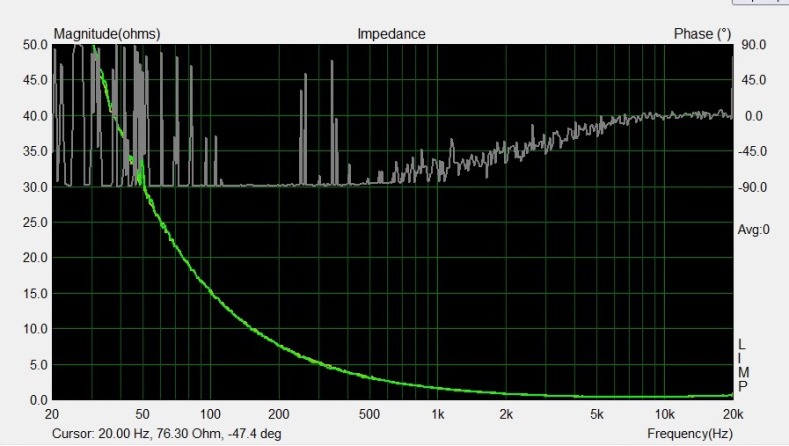

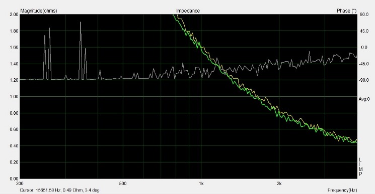

                  Mittlerweile sind ja so gut wie überall die neuen Frequenzweichenpläne mit den MKT-A Kondensatoren online.
                  Dennoch hat es mir keine Ruhe gelassen mit dem Tausch der Elkos. Es werden zwar keine rauen Elkos gegen die MKT-A getauscht, soweit ich das gesehen habe, allerdings wollte ich genau diese, von Verlust behafteten Kondensatoren, nachmessen.
                  Vergleich Visaton Elko rau 100uF vs Jantzen MKP 100uF
                  Kapazität: beide 103,8uF
                  Gleichstromwiederstand: beide unendl.
                  Impedanzkurve: Grafik ( grün Elko, gelb MKP)
                  Ergebnis: Der Austausch sollte wohl unbedenlicher nicht sein
