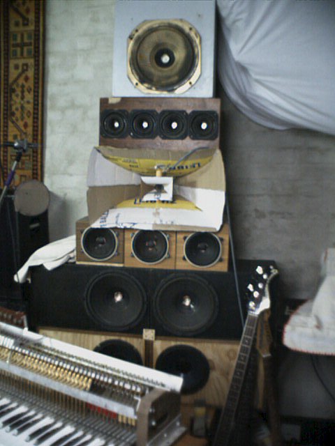

        Grasso
        Hier ein Bild, ubix! Polyfuses sind Kaltleiter, die als selbstrückstellende Sicherungen verwendet werden. Aus meiner Erfahrung gut geeignet, um Lautsprecher gegen thermische Überlastung abzusichern. Glühbirnen arbeiten ähnlich, doch habe ich es nie geschafft, die richtigen Typen zu berechnen und zu finden, während für jede Polyfuse einfach ein bestimmter Durchlaßhöchststrom und eine höchstzulässige Sperrspannung angegeben wird.
